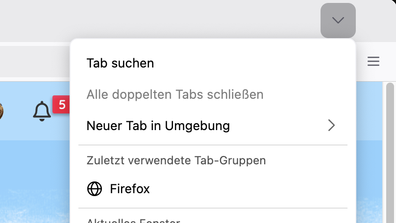

    Hallo zusammen,
    Ich hatte einige Tab-Gruppen mit einigen Tabs gespeichert und geschlossen. Ich kann diese allerdings sämtlichst nicht mehr finden. Einzelne Lesezeichen sind noch vorhanden. Auf dem Pfeil in der Leiste erscheinen die Gruppen nicht mehr. Neustart von PC und Firefox haben nicht geholfen.
    Bitte, wenn ihr helfen könnt, einfach erklären.
    Danke im voraus.
  • Ich habe wie du "Tab suchen - Neuer Tab in Umgebung" und dann "Aktuelles Fenster", dazwischen erscheinen leider nicht die Tab-Gruppen. Ich hatte die auch schon mehrfach verwendet, gespeichert und geschlossen, eigentlich weiß ich, wie die funktionieren dachte ich. Habe nun Angst, dass das letzte Update diese Gruppen einfacht gelöscht hat...

  • In der Chronik sind die Tabs noch vorhanden, auch die, die in Gruppen organisiert waren. Privater Modus nein, habe die Gruppen wie gesagt auch bereits mehrfach geschlossen und wieder geöffnet, das hatte also funktioniert. Ansonsten habe ich neben "Adblocker Ultimate" keine Add-Ons oder so installiert.
    Das hat leider nicht funktioniert. Wenn es nicht am Update liegt, woran könnte es dann liegen?
  • ...vielelicht ja eher ankdotisch, aber mir ist schon folgendes passiert:
    Klick auf den Button "Alle Tabs auflisten" > Per Rechtsklick auf eine der aufgelisteten Gruppen "...in diesem Fenster öffnen". Dann -etwas später - FF geschlossen, ohne die Gruppe wieder zu speichern.
    So zeigten sich - wie bei Dir - die Tabs beim nächsten FF-Start als ganz normale und ohne Gruppenzugehörigkeit.

  • Ich muss mich korrigieren, oder es hat sich im Ablauf etwas geändert:
    Soeben habe ich eine meiner Gruppen mit lediglich 10 Tabs wie oben von mir beschrieben behandelt. Nach neuerlichem FF-Start waren die Tabs, einschließlich derer aus der Gruppe, tatsächlich alle geöffnet. Aber der spezifische Gruppen-Button für diese Gruppe war in der Tableiste vorhanden, sodass ich die Gruppe über Rechtsklick > "Diese Gruppe speichern und schließen" speichern konnte.
    Ich brauchte also nix rückgängig zu machen. Bei Dir wird wohl was anderes passiert sein...
