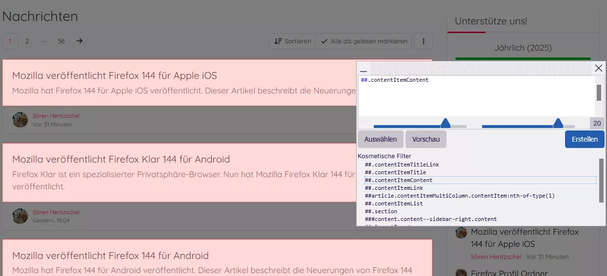

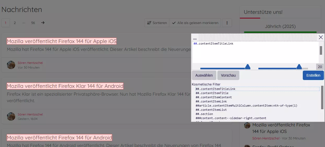

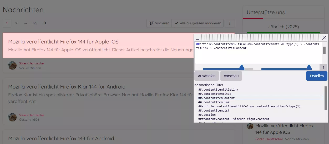

  • Hallo myfire ,
    ich bin kein uBlock-Experte und fand das mit der Pipette anfangs auch nicht sehr intuitiv, aber es klappt bei mir auf folgende Weise:
    Den besagten Balken gar nicht beachten (das ist mMn keine Häkchenauswahlbox, sondern das zunächst noch leere uBlock- Fenster), sondern einfach auf das zu entfernende Element tippen und schauen, ob die rot markierte Auswahl die gewünschte ist - am sichersten durch Klick auf den Button "Vorschau".
    Ist das nicht auf Anhieb exakt die gewünschte Auswahl, bleiben etwa noch unerwünschte Reste, tippst du untendrunter im uBlock-Fenster nach und nach z.B. einzelne "kosmetische Filter" an und schaust, wodurch deine gewünschte zu entfernende Auswahl realisiert wird.
    Passt dann alles, kannst du nochmal die "Vorschau" testen und dann auf "Erstellen" tippen. Also gar nicht mehr auf "Auswählen" tippen, denn damit startet man eine neue Auswahl. Wenn man es zwei, drei Mal gemacht hat, gehts einem viel leichter von der Hand. Ich hoffe, das war einigermaßen verständlich und hilft dir weiter. 😊
  • Den besagten Balken gar nicht beachten

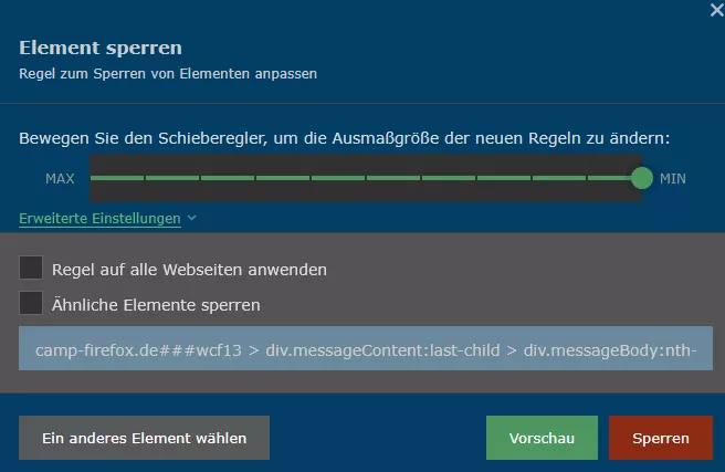

    Nach der Auswahl? Das ist ein Regler für die Ebene(n), links der geht die Ebenen hoch, rechts verfeinert oder links verallgemeinert das Element. Adguard hat sowas auch.
    Vom Desktop, für Android ähnlich (siehe oben)
