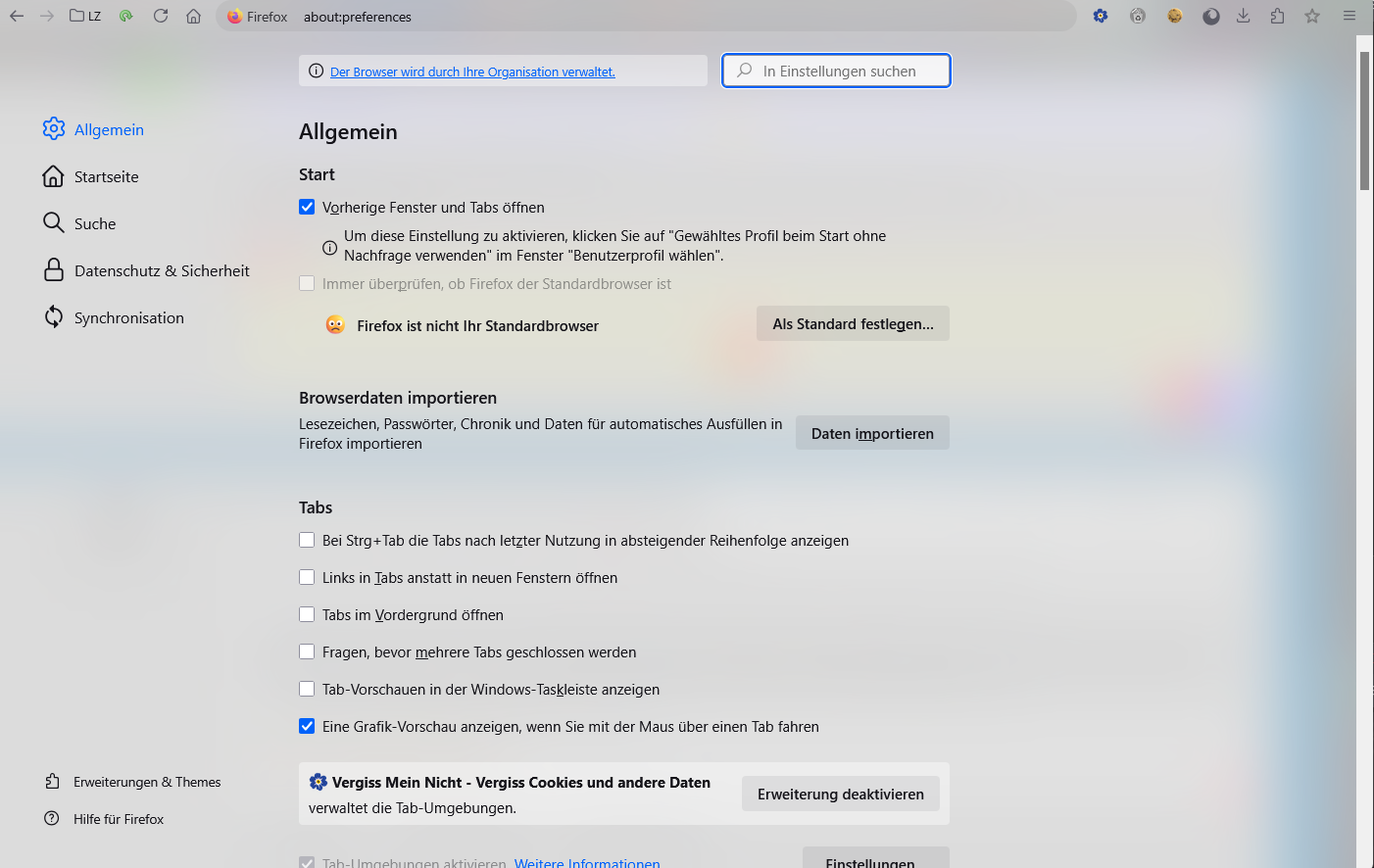

    Also, ich habe "meinen" Firefox per CSS so angepasst, dass nahezu alle Leisten keine Hintergründe, also transparent sind, mehr haben.
    Hierzu mal ein Bild, damit man besser verstehen kann, was ich meine.
    Man kann es hoffentlich erkennen.
    Was nun durchscheint, ist die Grafik des Themes, der orange blaue Hintergrund.

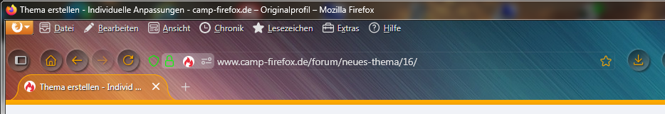

    Wobei, schau Dir meine Titelleiste an!
    Und nun stelle Dir vor, auch der Hintergrund all der anderen Leisten wäre so!
    Es würde nicht irgendeine Grafik eines Themes angezeigt, sondern eine halbtransparente Grafik,
    die es zulassen würde den Desktop zu sehen, oder besser, zu erahnen!
    Was sieht man, im Prinzip das gleiche wie oben, nur zum besseren vergleichen, habe ich den Firefox etwas nach unten gezogen!
    Eventuell erkennt man nun, dass der Hintergrund, also der Desktop durch die Titelleiste hindurch scheint.
