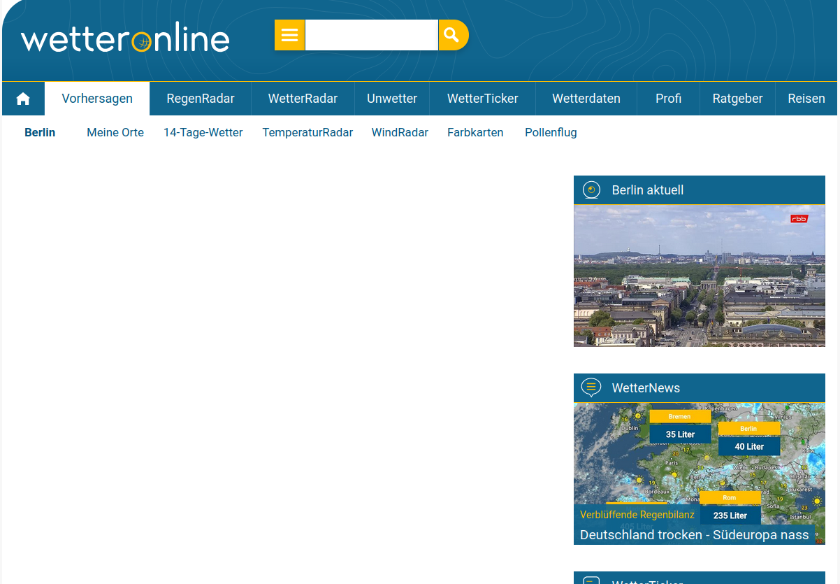

Version 138.0.1 aufgerufene Seiten müssen zwei mal geladen werden für korrekte Ansicht
  • Erst wenn ich die Seite noch mal lade

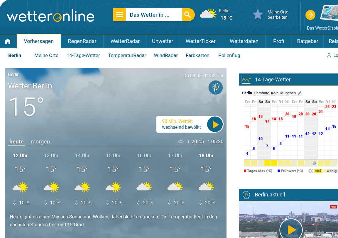

    Es geht um diese Seite, richtig?
    Wetter Berlin - aktuelle Wettervorhersage von WetterOnline
    Das Wetter in Berlin - Wettervorhersage für heute, morgen und die kommenden Tage mit Wetterbericht und Regenradar von wetteronline.de
    www.wetteronline.at
    Mir fällt vom Code her auf, dass das Element, welches in deinem Screenshot fehlt, standardmäßig unsichtbar geschaltet ist (opacity: 0) und dann via JavaScript eine Klasse .visible gesetzt wird, welche das Element sichtbar macht (opacity: 1). Daraus schließe ich, dass bei dir beim ersten Seitenaufruf ein Script blockiert / nicht korrekt ausgeführt wird, und da geht mein erster Verdacht in Richtung Add-ons. Und damit bin ich dann auch beim Tipp von Andreas, mal den Fehlerbehebungsmodus zu testen.

    erst mal danke für eure Antworten. Wenn ich Firefox im Fehlerbehebungsmodus starte, werden die Seiten zwar dann richtig angezeigt, aber auch schön bunt mit der ganzen Werbung. Deswegen habe ich schon seit Jahren NoScript installiert.
    @ Sören: Vorher war schon 138.0 drauf, auch mit NoScript. Und es betrifft fast alle Seiten die ich regelmäßig aufrufe, das diese erst nach dem Aktualisieren richtig angezeigt werden. Wie gesagt an den Einsellungen im Firefox und in Noscript habe ich nichts geändert. Die Probleme traten erst mit der Aktualsierung auf 138.0.1 auf.
