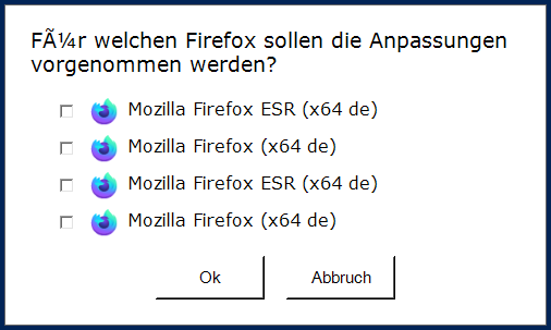

    Gibt es ein E:\Firefox.exe, bekomme ich folgendes Bild
    Bezeichnung ist richtig, Icon auch (ist die Nightly-EXE). Aber warum doppelt? Ich denke, das kommt durch die entsprechenden Abfragen, die dann nur hinzugefügt werden, da findet keine weitere Kontrolle auf die Pfade statt. Und dann sichtbarer Umlautfehler, das liegt daran, dass das Script ANSI haben will als Kodierung, nicht UTF-8. Ich habe das Script lediglich kopiert und in ein leeres NPP-Dokument eingefügt, und die sind Vorgabe alle in UTF-8. ANSI ändert aber auch nichts an den bereits geschilderten Fehlern.
    Markiere ich die erste Option, nächster Fehler hier:

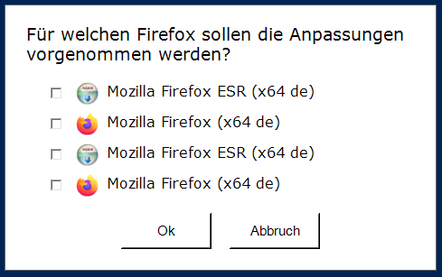

    Bei mir ist das nicht doppelt. Es wird für jeden Registry-Eintrag unterhalb des Uninstall-Ordners jeweils ein Eintrag hinzugefügt.
    Wie genau hast du das WOW6432Node oben weggelassen? Komplett entfernt, oder einfach nur die Zeichenkette geleert? Bei letzterem würde er die Einträge im 64bit Pfad natürlich 2mal abrufen. In dem Fall einfach mal wie oben erwähnt so abändern.
      $FFs = '','Wow6432Node\'|%{gp -EA SilentlyContinue "HKLM:\Software\${_}Microsoft\Windows\CurrentVersion\Uninstall\*"} |?{$_.Publisher -eq 'Mozilla' -and $_.DisplayName -match 'Firefox|Nightly'}
    Falls das Problem nach wie vor besteht, könnte es auch an verwaisten Registryeinträgen aus früheren Installationen liegen.

  • Jup, Gedankenfehler, hatte InstallLocation nicht drin. Wobei es mich gewundert hat, dass es in der Sandbox anfänglich auch nicht funktioniert hat, obwohl dort eine Installation vorhanden war, dito unter Windows, aber so in echt.
    Wegen "weglassen" - ganz einfach so:
    $FFs = '',''|%{gp "HKLM:\Software\${_}Microsoft\Windows\CurrentVersion\Uninstall\*"} |?{$_.Publisher -eq 'Mozilla' -and $_.DisplayName -match 'Firefox|Nightly'}
    Da ich die Registry kenne und auch weiss, was Wow6432Node bedeutet als Subsystem, wird ${_} nicht mehr gefüllt.
    Aber ich bekomme immer noch eine doppelte Anzeige. Kannst du selbst testen, auch ohne Firefox installiert zu haben, es reicht eine firefox.exe mit Symbol, und wenn du notepad umbenennst.

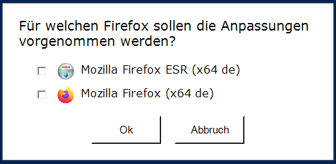

    Also in der Sandbox lädt er wohl das ZIP, kann es aber nicht korrekt entpacken, rote Meldung, dann direkt Fenster zu, da hilft auch kein void als breakpoint. Im Host funktioniert das. Nur am Rande, nicht wirklich wichtig.
    Wegen TaskBarIDs und "nicht vorhanden" nochmal. Wenn es Uninstall gibt, aber nicht Taskbars, ist Firefox noch nie gestartet worden auf dem System, dann kann es auch keine installs.ini geben.
    "nicht vorhanden" dürfte eine PS Meldung sein, nur hilft dem Nutzer das so nicht weiter.
    -> $FFs = '','Wow6432Node\'|%{gp -EA SilentlyContinue
    Schau mal an:
    So sollte es funktionieren.
  • Wegen "weglassen" - ganz einfach so:
    $FFs = '',''|%{gp "HKLM:\Software\${_}Microsoft...
    Wie ich es oben schon vermutet hatte. Dann ist natürlich auch klar, dass die Einträge hinterher doppelt sind. In der Foreach-Schleife wird ja, wie du selbst schon gesagt hast, ${_} durch die Werte aus den Zeichenketten ersetzt. Bei meiner Version also einmal mit nichts (= im 64bit Ordner gesucht), und einmal durch Wow6432Node\ (= im 32bit Ordner gesucht). Bei dir stehen da jetzt einfach 2 leere Zeichenkettem - die Schleife sucht dann natürlich für jede der beiden und ersetzt ${_} durch nichts, also werden die Einträge des 64bit-Ordners natürlich doppelt aufgelistet.
    Wenn dann hättest du die Zeichenkette schon komplett entfernen müssen
    $FFs = ''|%{gp "HKLM:\Software\${_}Microsoft...
    oder hättest gleich die geanz Schleife entfernen können, welche ja überflüssig ist, wenn sowieso nur ein Pfad durchsucht wird.
    Da es aber auch Nutzer mit 32bit Versionen (oder beidem) geben kann, sollte auch Wow6432Node durchsucht werden und eben in Z78 und Z96 jeweils das -EA SilentlyContinue ergänzt werden, damit es keinen Fehler gibt, falls einer der Pfade nicht existier.t
