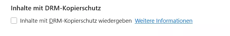

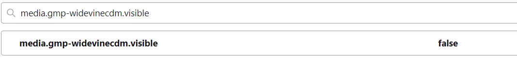

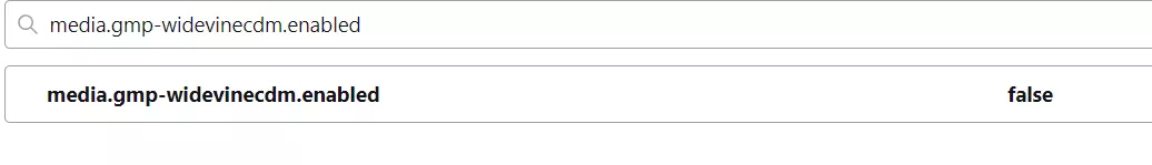

  • 2002Andreas Danke für den Test. Ich habe es in einem produktivem Profil sowie in einem neuen ebenfalls mit den von Seeteufel empfohlenen Änderungen in der about:config versucht: es funktioniert nicht (mehr)!
    Seeteufel Funktionieren die Änderungen bei dir noch? Weil, spätestens in einem komplett frischen Profil ohne Anpassungen und Verbiegungen müsste das ja klappen.

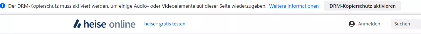

  • Schade! ich räume ein, ich habe nur gesucht und nicht getestet. Mich störte es auch, wobei es nur selten erschien. Deshalb interessierte ich mich dafür. Im Moment erscheint es gar nicht mehr und ich vermute, dass ein Plugin das Ausblenden übernommen hat.
  • ich vermute, dass ein Plugin das Ausblenden übernommen hat.
    Nein.
    Die Meldung kommt vom Firefox.
    Darum kann man es auch per userChrome.css ausblenden.
    Erweiterungen/Add-ons haben darauf keinen Zugriff.
    Stimmt und danke! Add-ons haben keinen Einfluss auf die Darstellung. Meine Vermutung ist falsch. Ich sehe nun auch wieder einen Hinweis auf DRM.
    Wobei ich nach eigenem Testen feststelle, wenn ich beide Änderungen in about:config vornehme, die Anzeige auf das DRM verschwunden ist. Diese Beobachtung ist etwas anders als von 2002Andreas #19. Ich stelle keine weiteren Vermutungen an, da ich eben schon falsch lag.
