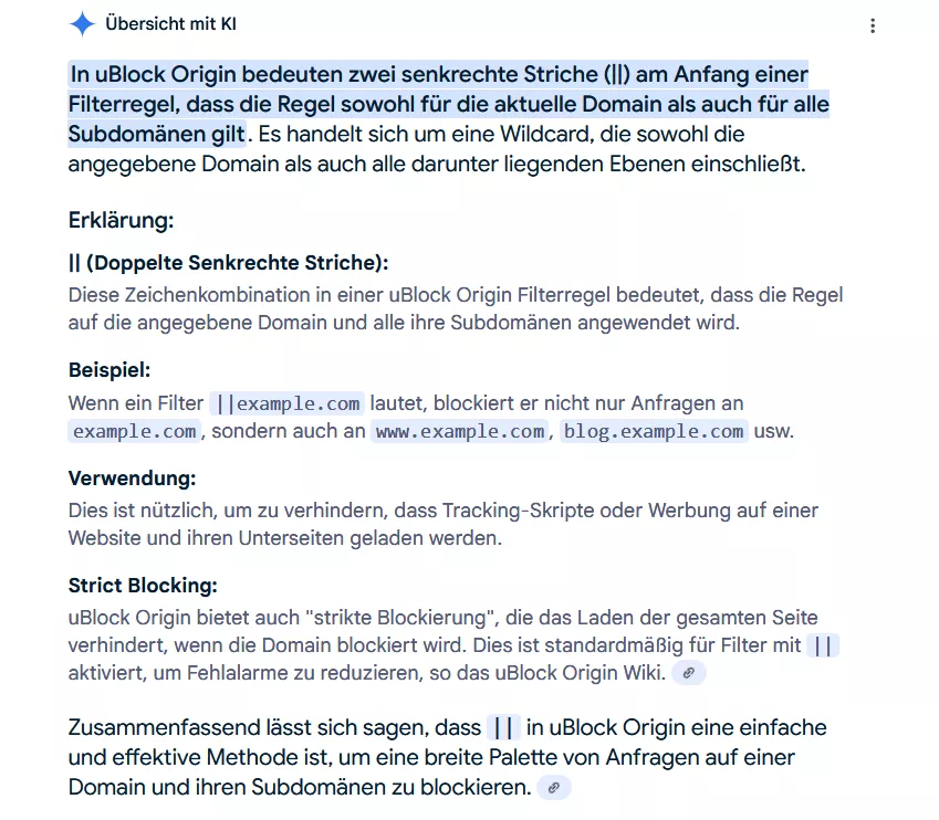

.DeJaVu Ich hatte bereits andernorts gelesen, dass man mit uBlock die Domain accounts.google.com blockieren kann, um das Popup zu vermeiden. Spielt es eine Rolle, ob ich den Filter genau so eingebe wie von dir angegeben (mit Doppelstrich am Anfang usw.) oder ob ich bei den eigenen Filterregeln einfach "accounts.google.com" ins Feld schreibe?

Ja, hab ich. Scheint zu funktionieren, aber ich habe mich gefragt, ob es einen bestimmten Sinn hat, die Filterregel genau so zu formulieren wie .DeJaVu.
Es ist ganz einfach.
- das ist kein Popup, sondern ein Teil der Webseite, erzeugt von einem Script
- Was du meinst, wäre die Blockade des gesamten Logins bei Google
- Firefox hat keinen Grund, weder das eine noch das andere zu blockieren
Deswegen ist der Filter genau so einzutragen, wie ich das geschrieben habe.
