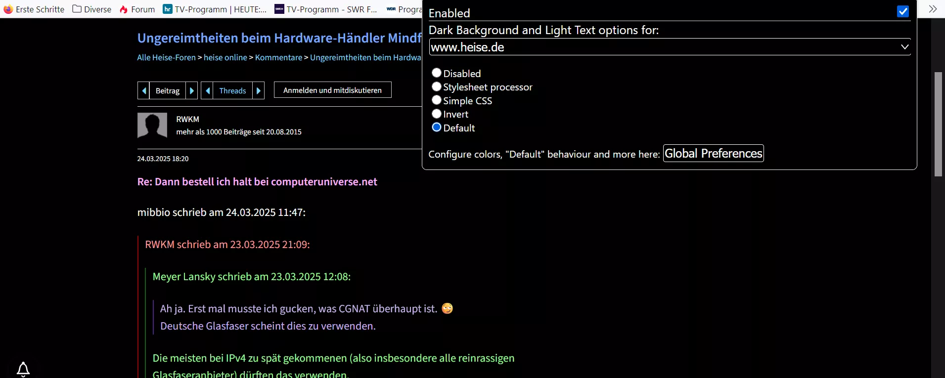

    Teste bitte das ↓ Schnipsel.
    Es grüßt,
    Ralf
  • 2002Andreas

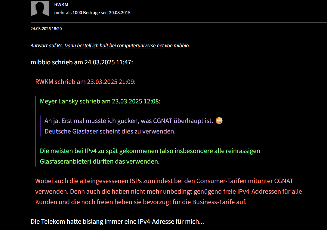

    Funktioniert hier leider aber nicht so wie bei dir. Die links, visited links usw. werden geändert, aber nicht die Zitate, die werden nicht angefasst. ;( So wie in deinem Bild wären sie toll.
    4 Mal editiert, zuletzt von Atze64 (5. April 2025 um 21:17) aus folgendem Grund: Nachtrag

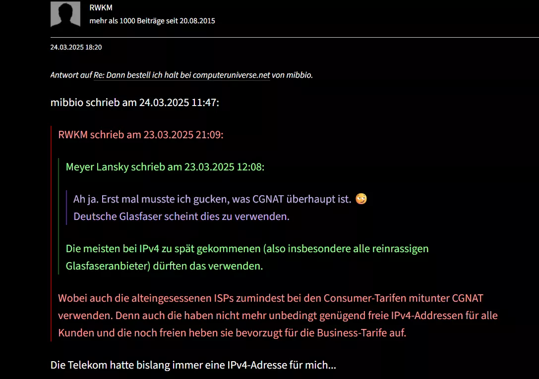

  • So wie in deinem Bild wären sie toll.

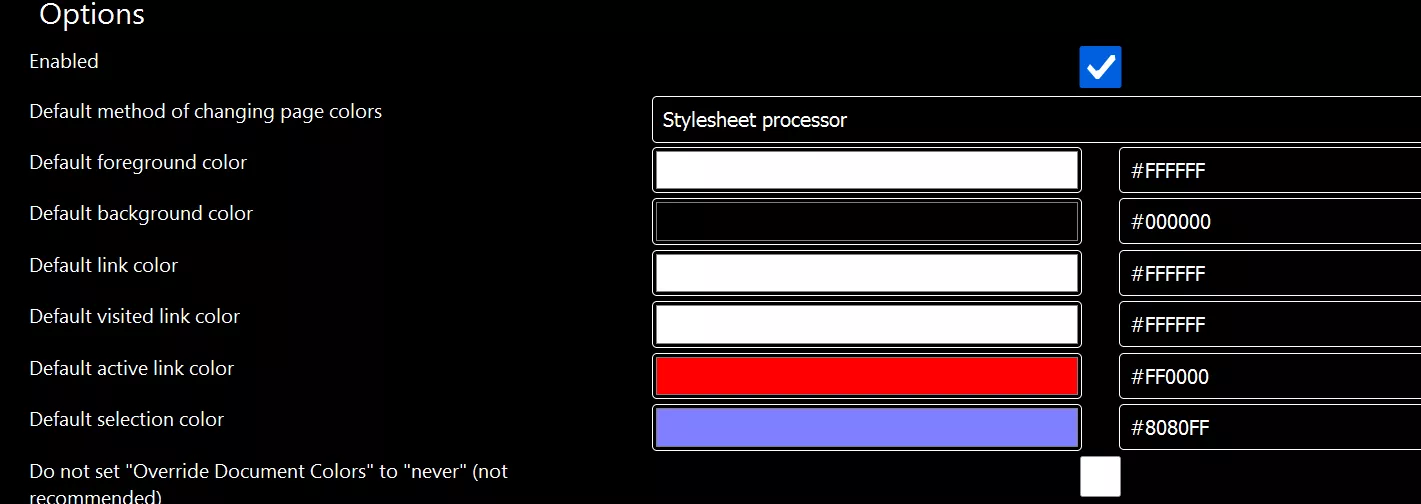

    Das lässt sich in den Einstellungen der Erweiterung ganz gut anpassen.
    So sieht das hier damit aus:
    Für Heise habe ich ansonsten nichts weiter extra angepasst.

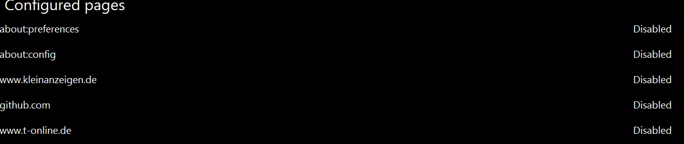

    Standard ist das für für alle Webseiten. Du kannst aber Ausnahmen hinzufügen.

    Seltsam: Hier stellt das Addon "Dark Background and Light Text" die Seite von Heise nicht so dar wie bei dir. Ich habe auch nichts verstellt oder Ausnahmen gesetzt. Es sieht so aus, als täte das Addon nichts und die Seite sieht so aus wie "einfach in den Dunkelmodus geschaltet".
    Erst mit dem CSS-Schnipsel von Dharkness sieht es so aus, wie ich mir das vorstelle.

    Anderes Profil hier:
    Keine weiteren Anpassungen gemacht.:/
