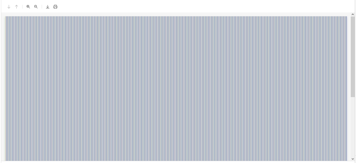

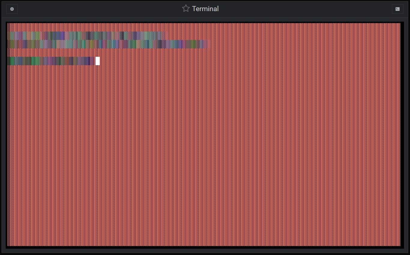

    Anscheinend hat irgendeine Einstellungsänderung das in den Anhängen zu sehende Problem verursacht. Eins ist ein Webmin Terminal, das andere eine eingebettete PDF in Addison.
    Da ich nicht alle Änderungen durchtesten bzw. zurücknehmen möchte, dachte ich vielleicht weiß ja jemand hier Bescheid welche dafür verantwortlich sein könnte!?
    Habe es ohne Add-ons und mit zweiter Installation versucht, liegt also definitiv daran.

    ich habe die Lösung selbst gefunden. Es ist die Einstellung "privacy.resistFingerprinting" die das Problem verursacht. Standard ist false, nach dem Setzen auf true tritt der Fehler wieder auf.
    Warum? Keine Ahnung. Evtl. weiß ja jemand hier mehr dazu.
    Thema kann gerne geschloßen werden. Evtl. hilft es ja jemandem in 15 Jahren mit genau diesem Problem. 8o
    Danke für all eure Antworten und Tipps!

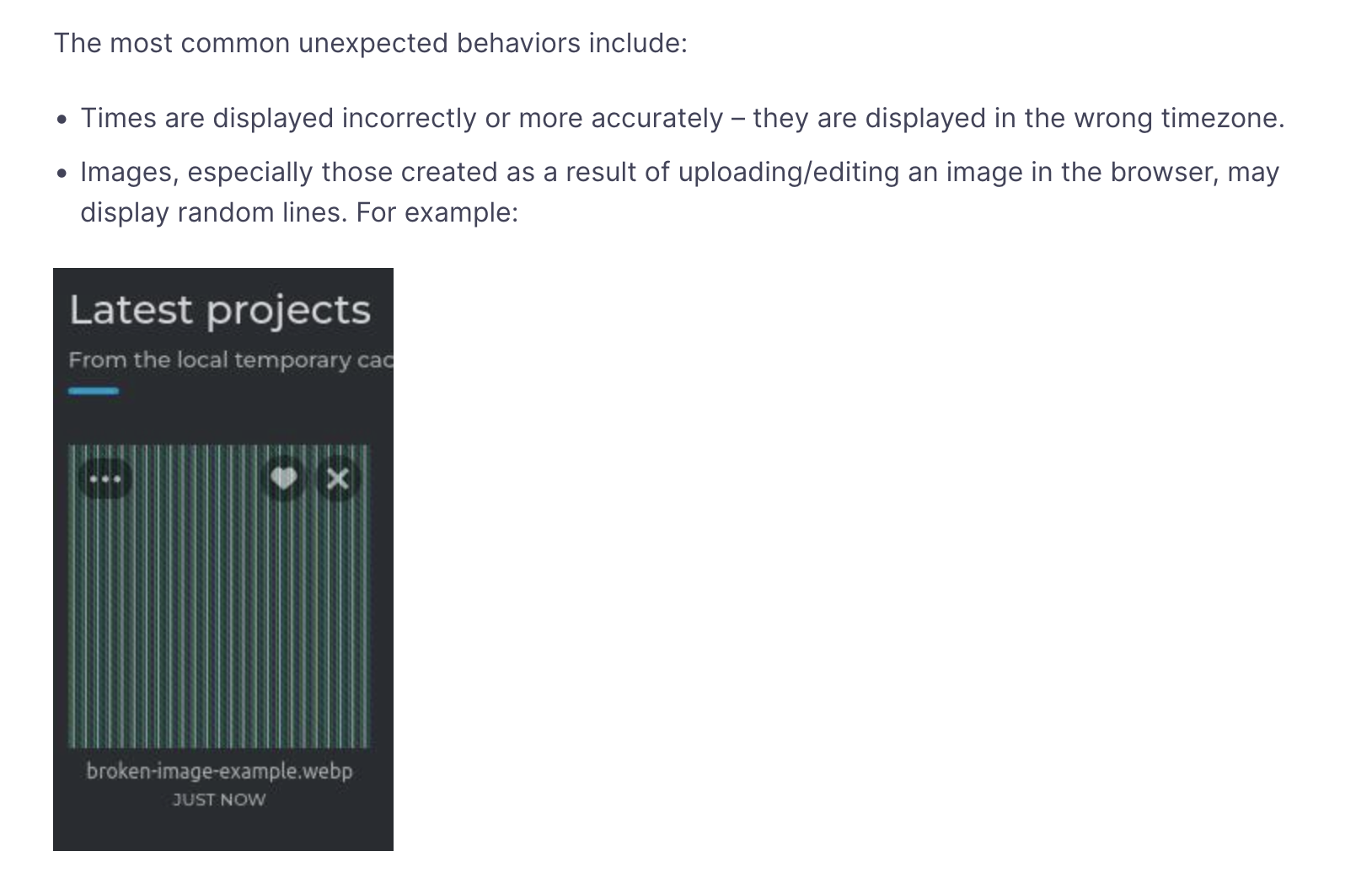

    Im Übrigen ist das von dir gezeigte Problem sogar von Mozilla im offiziellen Support-Artikel dieser Option dokumentiert, inklusive Screenshot:
    Resist Fingerprinting | Firefox Help
    Der Artikel beinhaltet eine ausführliche Liste aller Dinge, die dadurch verändert werden, und Dingen, die damit nicht mehr korrekt funktionieren.

    Das war eher technisch gemeint. Warum es dies bei der PDF verursacht verstehe ich noch, aber beim Terminal nicht unbedingt. Da hilft mir leider auch die Firefox Support Seite nicht wirklich weiter. Ist aber letztendlich auch nicht wichtig, war nur neugierig. :saint:
    Die Support-Seite zeigt zumindest, dass dieses Symptom von dieser Option kommt. Wieso das nun ausgerechnet dort auftritt, wird sich nicht sagen lassen, ohne sich das genauer ansehen zu können. Und da es sich dabei um keine öffentliche Website handelt, ist das leider schwierig.
