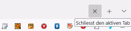

Button "Aktiver Tab schließen" in die Tab-Leiste
Thunderstruck -
19. März 2025 um 09:36 -
" in die Tab leiste ziehen.
Funktioniert mit diesem Skript:
JavaScript
Alles anzeigen// Tab schliessen.uc.js // Schliesst den aktiven Tab (function() { if (!window.gBrowser) return; CustomizableUI.createWidget({ id: 'buttonTabSchliessen', defaultArea: CustomizableUI.AREA_NAVBAR, label: 'Tab schliessen', tooltiptext: 'Schliesst den aktiven Tab', onCreated: (button) => { button.style.listStyleImage = 'url("chrome://global/skin/icons/close-12.svg")'; button.addEventListener('click', () => { if (event.button == 0) { BrowserCommands.closeTabOrWindow(); } }) } }); })();
In Zeile 15 kannst du ein beliebiges Icon einfügen.

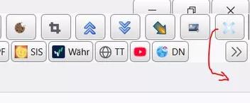

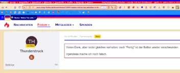

Vielen Dank, aber leider gleiches verhalten: nach "Fertig" ist der Button wieder verschwunden.
Irgendwas mache ich noch falsch.

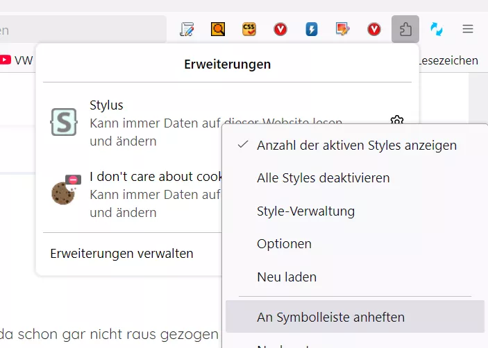

Button aus Addons sind in dem Button "Erweitereungen" versteckt und können da schon gar nicht raus gezogen werden. -

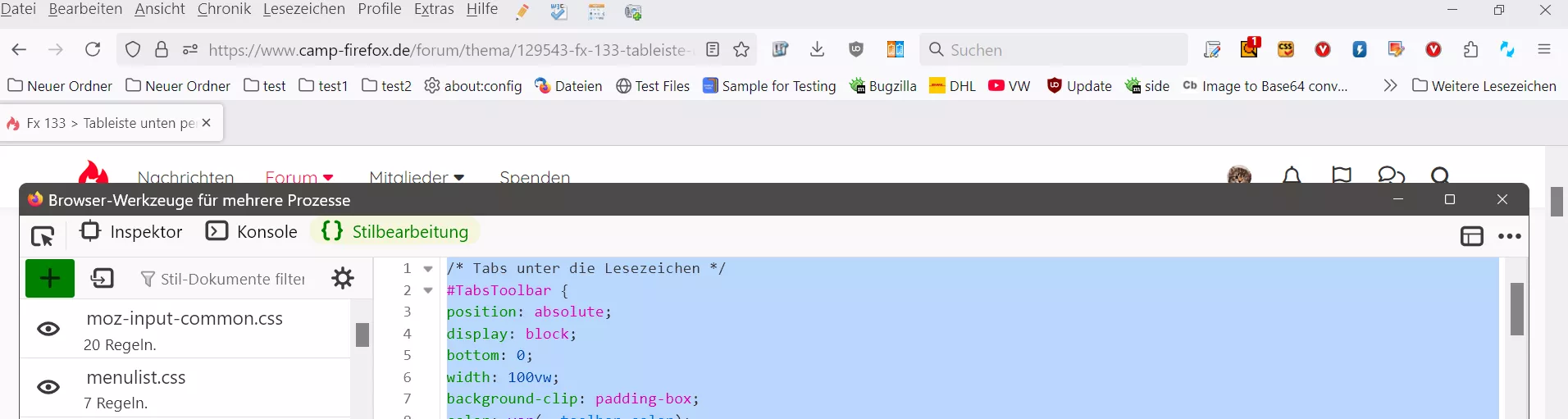

Es liegt an dem Eintrag in der userChrome.css:
Ich hatte diesen eintrag drin in dem Block, der die Tabs unter die Lesezeichen setzt:
Alles anzeigen/* Tabs unter die Lesezeichen */ #TabsToolbar { position: absolute; display: block; bottom: 0; width: 100vw; background-clip: padding-box; color: var(--toolbar-color); } #tabbrowser-tabs { width: 100vw; } #navigator-toolbox { position: relative; padding-bottom: calc( var(--tab-min-height) + 8px ); } #main-window[tabsintitlebar][sizemode="maximized"]:not([inDOMFullscreen="true"]) #titlebar { height: 36px; } .titlebar-buttonbox-container { position: fixed; right: 0; visibility: visible; display: block; } #TabsToolbar .titlebar-buttonbox-container, #TabsToolbar #window-controls { display: none; }
Ich habe den oberen eintag nun raus, und es funktioniert.
Ist mein Block, der die Tabs unter die Lesezeichen setzt nun aber so noch OK? -

(Quelltext, 9…2002Andreas7. Dezember 2019 um 18:38 nun aber so noch OK?
Wenn alles funktioniert, kannst du ihn wohl so lassen.
Evtl. kann ein anderer User aber genaueres dazu sagen.
Mit deinem Code ist das + hier weg.
Mit dem anderen nicht:
OK, prima!
vielen Dank - da alles funktioniert lasse ich es nun so.
Nun bin ich durch mit allen anpassungen und alles läuft wieder wie geschmiert. -
