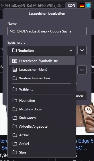

    Hallo mal wieder!
    Vielleicht wird vom Titel schon deutlich, wo ich hin will.
    Zur besseren Illustration hier aber noch ein Bild:
    Wenn man wie ich häufig Lesezeichenordner zum Speichern wechselt, wäre es enorm hilfreich, wenn man gleich im drop-down-Menü nicht nur die letzten 7 angezeigt (von 'Neuheiten' an) bekäme, sondern z.B. deren 25. Also beim Anklicken des kleinen Pfeils meine ich.
    Lässt sich das was machen? Für Hinweise bin ich wie immer dankbar.
    Gruss, J. :)

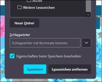

    Ich habe mal die px auf 1250 erhöht, und siehe da, das ganze Drop-Down-Menü wurde tatsächlich vergrössert. Also nicht wie oben im Bild, wo ich einen schönen Abschluss mit der Win-Taskleiste habe; der ganze Teil ab 'Neuer Ordner' war dagegen nicht mehr zu sehen, man konnte aber scrollen. Interessant, denn diesen Teil habe ich schon mit folgendem Code angepasst.
    #editBMPanel_folderTree {
       min-height: 599px !important; /*Mindesthöhe in Px -> hier Platz für 26 Ordnereinträge*/
       margin-block: 0 !important;
    Hatte ich vergessen, zu erwähnen...

    Aaalso kurz als Hintergrund... ich bilde(te) mir ein, gestern unter about:config - Stichwort Bookmarks - nichts gefunden zu haben.
    Und heute sehe ich das: browser.bookmarks.editDialog.maxRecentFolders
    Fällt Euch was auf?! Den entscheidenden Hinweis, nachdem dieser Eintrag nach Erhöhung scheinbar nichts weiter anzeigte, fand ich hier:
    How to increase the number of folders shown in the quick bookmark list in Firefox?
    You don't have to restart your browser for the change to take effect. It won't instantly increase the number of folders shown, you'll have to start adding to folders and it will gradually increase the number shown up to the max you specify as you bookmark items in the future.
    Funktioniert! Ich setze mal auf erledigt, und sage danke für die Unterstützung, die es aber gar nicht gebraucht hätte, wenn der Jessie nur besser gucken könnte...
