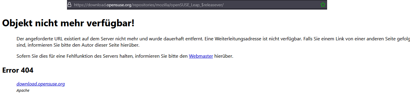

    Firefox 135 habe ich aus:
    https://download.opensuse.org/repositories/mozilla/openSUSE_Leap_$releasever/
    Die Standard-Repositories vom Leap bieten zur Zeit FF 115.10 und eine ESR-Version

  • Mit deinem Link hat's ein Problem.
    Ich hatte ja gefragt, weil es für die aktuelle Stable mindestens 5 Quellen gibt, eine davon wäre Mozilla direkt.
