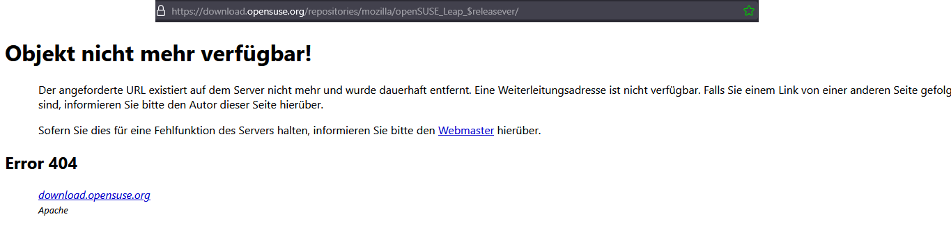

  • Mit deinem Link hat's ein Problem.
    Ich hatte ja gefragt, weil es für die aktuelle Stable mindestens 5 Quellen gibt, eine davon wäre Mozilla direkt.
