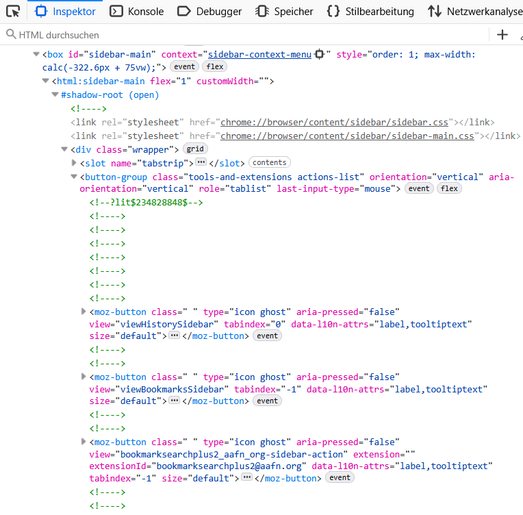

Wie kann man Buttons in der Firefox-eigenen Sidebar verstecken?
bege -
10. Februar 2025 um 13:20 -
- Zur hilfreichsten Antwort springen
Klappe mal bitte den genauen Bereich im Inspektor weiter auf - also unter moz-button... Vielleicht sehe ich dann eine Möglichkeit..
Es sieht so aus, als ob die Elemente unter #shadow-root liegen, sprich, CSS-Anweisungen müssen in die userChromeShadow.css und nicht in die userChrome.css.
Weil im angepinnten Beitrag von BrokenHeart steht:
Die neue Methode um 'css'-Regeln anzuwenden, wird nur für Regeln benötigt, die einen ::part() Selektor beinhalten.
dachte ich, das gilt hier nicht. Ist diese Einschränkung überholt?

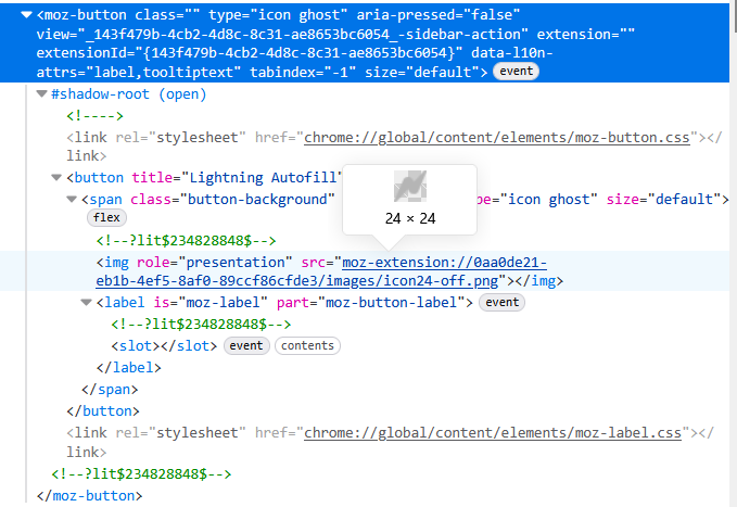

Es geht um den hier:

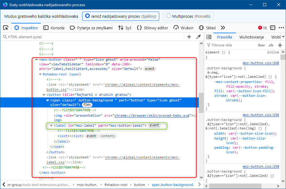

Schaue mal genau hin. Die Elemente unter #shadow-root haben das Attribut part (span, label). Dieses wird in CSS als ::part angegeben.

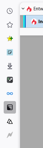

Hier ein Bildschirmfoto:
Hallo milupo.
Beide Codes von mir funktionieren in der userChrome.css.
Oder auch:
Diese Buttons lassen sich ohne userChrome.css bearbeiten (frag mich nicht, warum...) - erfolgreich bei mir in der Nightly getestet.
Du musst aber immer widersprechen. Was ist das für ein Symbol? Ich habe nämlich hier nur drei (Tabs aus anderen Geräten, Chronik und Lesezeichen. Außerdem, aus irgendeinem Grund, zwei Erweiterungen. Da brauche ich aber kein CSS. Diese Symbole werden einfach verschoben oder die Erweiterungen werden deaktiviert bzw. entfernt.
Ich lade die CSS-Dateien mit dem userCSSLoader. Mit der Datei, in die ich den Code eingefügt hatte, funktioniert etwas nicht. In einer neuen Datei klappt's. Vielen Dank!
Von der Erweiterung: Lightning Autofill Docs
Die hatte ich zwecks Test neu installiert.

So, Button weg, User zufrieden! Dankeschön euch!
