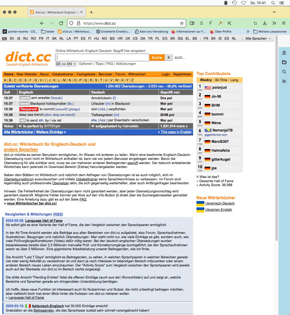

  • Also, wenn ich mal davon ausgehe, daß man das im ersten Beitrag indirekt;) verlinkte Toolbar Script benutzt, dann funktioniert das hier bei mir am Mac im aktuellen Nightly, mit dem Button in der zusätzlichen Toolbar, und in allen Szenarien was die Fenster angeht (Icon im Anhang, muss in einen chrome/icons Ordner, oder ändern; Testscript):

  • Hier das versprochene Skript, welches die vorherige Funktionalität für alle Buttons wiederherstellt, welche ab FF134 nicht mehr auf einen Mausklick reagiert haben, wenn sie außerhalb des Bereichs der navigator-toolbox verschoben wurden.
    Nur mal aus Neugierde: wenn jemand dieses Script mal in die aktuelle FX oder Nightly packen möchte, funktionieren dann die strittigen Buttons?
    Es ist hier ein Sonderfall, weil diese Toolbar mit position: fixed plaziert wird, also schwebt.
    Falls die Buttons hier aber funktionieren, könnte man allerdings darüber nachdenken, eine floating Toolbar dieser Art, plus einem korrespondierenden leeren Platzhalter für die Anpassung des Browserfensters zu basteln.
    Etwas hackig, aber eine potentiell einfachere Angelegenheit als ein Script für alle einzelnen System Buttons - falls diese Buttons mit dem Script unten funktionieren.:/
  • Hier grob etwas weiter gedacht, passt halbwegs sogar ohne Platzhalter Element, nur mit CSS.
    Man müsste noch die Höhe/Breite vom Browserinhalt auslesen und im CSS oder sonstwie dynamisch einsetzen können, um die Position der Leiste genau zu bestimmen.
    Aber wie gesagt, die Übung macht nur Sinn, wenn die Systembuttons in so einer Leiste funktionieren; meine aktuelle Fx und Nightly Installation läuft auf einem anderen Rechner mit Dampfantrieb, daher für mich aufwendig zu testen. ;)

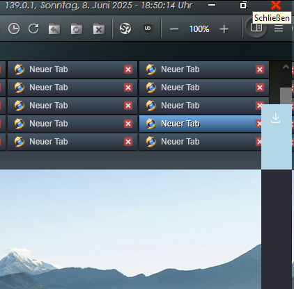

  • Nur mal aus Neugierde: wenn jemand dieses Script mal in die aktuelle FX oder Nightly packen möchte, funktionieren dann die strittigen Buttons?
    Ja, die betroffenen Buttons funktionieren auch in der Release und der Nightly, aber auch ohne das Skript aus #1!
    Da du die Erzeugung der 'toolbox' in deinem Skript direkt als Kind der 'navigator-toolbox' ausführst, ist auch die neue 'toolbar' mit samt der Buttons wieder Teil der Navigator-Toolbox und damit fällt der Anwendungsfall für das FixToolbarButton-Skript weg. Man braucht es schlicht und einfach in diesem Fall nicht.
    Hier liegt der Hund begraben: document.getElementById('navigator-toolbox').appendChild(toolbox_new);
    Was tb.setAttribute("toolboxid","navigator-toolbox"); bewirken soll, verstehe ich nicht? :/
    Mit der Positionierung und Sichtbarkeit scheint es (zumindest hier) nicht vernünftig zu funktionieren. Die toolbar wird nur innerhalb der 'navigator-toolbox' sichtbar...
    Gruß BrokenHeart
    Danke für's Testen. :)
    Edit:
    Was das tb.setAttribute("toolboxid","navigator-toolbox"); angeht - ein Überbleipsel vermutlich, und macht tatsächlich keinen Sinn (und noch ein paar mehr Einträge).
    Bzgl. der Sichtbarkeit - edit: #navigator-toolbox braucht wohl einen höheren z-index für aktuelles Fx in dem Fall, hab's gerade getestet, dann geht's; ob das Ärger macht müsste man weiter testen.
    Die Buttons scheinen zu funktionieren; Erweiterungen habe ich nicht probiert.
    Für den Abstand nach oben hätte ich inzwischen Code der das automatisch ausliest.
    Meine einzige Frage ist eigentlich nur die oben erwähnte - lässt sich die Benutzung von deinem Zusatzscript generell und eventuell für eine gewisse Art von Zusatzleiste vermeiden.
    Was ja nett wäre, weil es halt eine Menge extra Code ist.
    Wie man das dann am besten anwendbar umsetzt, falls möglich, das ist eine andere Frage :/; mein extrem grobes Script hier ist nur zum Testen des Prinzips gedacht.
