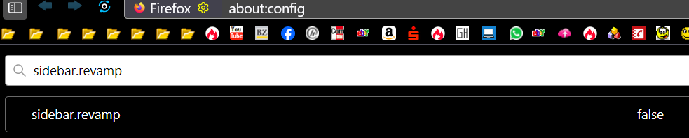

  • Dieses Symbol wird bei mir in v134 in der Sidebar nicht angezeigt. Entweder bist du Teil eines Experiments, oder du hast was in about:config verändert - dann stell es zurück. Und nein, dieses Symbol wird Teil der Sidebar sein in Zukunft. Schalte einfach dieses Feature wieder ab, oder die Sidebar aus.
    Die neue Sidebar wurde für einen Teil der Nutzer von Firefox 134 automatisch aktiviert, ohne sichtbare Option. Die Wahrscheinlichkeit, dass der entsprechende Schalter in about:config (sidebar.revamp) bekannt ist, dürfte bei den meisten Anwendern eher gering sein.
    Die Auslieferung für alle Nutzer wurde zurückgestellt. Aktuell gibt es noch Änderungen, auch basierend auf dem Feedback der Nutzer. Dazu gehört eine Verbesserung der Tastatur-Shortcuts, aber auch die Vereinfachung, die ich im letzten Beitrag erwähnt hatte und ab Firefox 136 gilt. Damit sollte das Verhalten dann auch ohne manuellen Eingriff der Erwartung des Themenstarters entsprechen: Der Sidebar-Button entfernt dann nämlich diese Leiste, ohne dass dafür etwas umgestellt werden muss.
  • Steht hier auf false, daher halte ich es für ein Experiment, an denen ich nicht teilnehme. Aber ich kenne es von der Nightly, daher meine Annahme.
  • in der about.config habe ich nichts geändert und das Klicken auf die richtige Option traue ich mir auch zu (war ja eindeutig beschrieben). Das mit dem "Teil der User automatisch" erklärt somit, warum ich beim FF am Arbeitsplatzrechner dieses Verhalten nicht sehe.

  • @ Andreas,
    da stand true -> nach Umstellen auf false ist es wieder wie bisher
