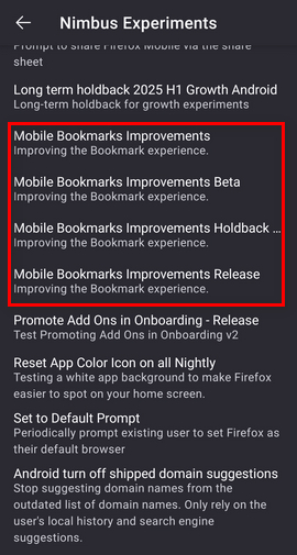

    In mobile go to Settings -> About Firefox and tap the logo several times until it says that debug menu is now enabled. Go back and select Nimbus Experiments. Look for "Mobile Bookmarks Improvements xxxxxx" (may be more than one) and uncheck any active experiment. Restart Firefox and problem should be fixed.
    Im Handy gehen Sie zu Einstellungen -> Über Firefox und tippen Sie mehrmals auf das Logo, bis es sagt, dass das Debug-Menü jetzt aktiviert ist. Gehen Sie zurück und wählen Sie Nimbus Experimente. Suchen Sie nach "Mobile Bookmarks Improvements xxxxxx" (kann mehr als eins sein) und deaktivieren Sie jedes aktive Experiment. Starten Sie Firefox neu und Problem sollte behoben werden.

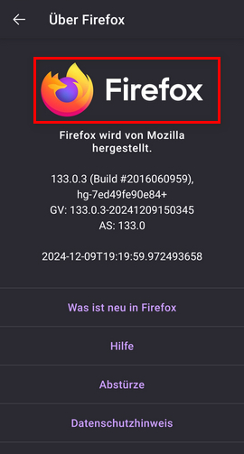

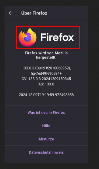

    kann aber die 3 Bilder oben nicht im firefox nachvollziehen.
    Wenn ich in "Hilfe" gehe, wird mir das erste Bild erst gar nicht so gezeigt.
    Wie komme ich dahin??
    Das Bild sehe ich nicht, stattdessen das folgende:

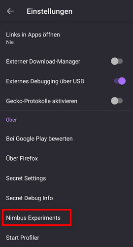

  • Du musst den verstecken Modus im Firefox auf dem Smartphone aktivieren.
    Drei-Punkte-Menü, Einstellungen, "dann über Firefox".
    Dort dann auf das Logo fünf mal tippen. Danach findest du im Einstellungsmenü dann die Secret Settings.

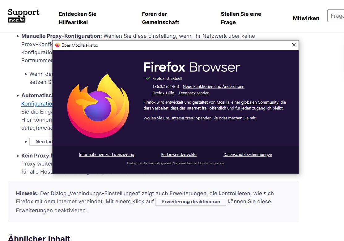

    Das ist vom Firefox in Windows, das andere vom Firefox auf Android.
