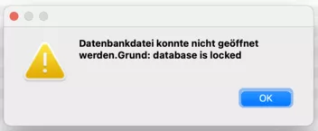

    Bei geöffnetem Firefox ist es normal, dass der DB Browser for SQLite keine Daten anzeigt.
    Das kann ich hier nicht bestätigen. Zumindest scheint das nicht grundsätzlich zu gelten.
  • Dann funktioniert aus welchem Grund auch immer das Sperren der Datenbank (siehe mein Screenshot) nicht unter Windows. Auf macOS bekomme ich immer die gezeigte Meldung und auf die Datenbank kann nicht zugegriffen werden. Was definitiv sinnvoll ist, weil ein externer Zugriff, während Firefox darauf zugreift, zu Datenverlusten führen kann. Gibt es diese Warnung nicht, ist es daher umso wichtiger, dass wir darauf hinweisen, dass das immer bei geschlossenem Firefox zu geschehen hat.
    Da das unter macOS beobachtete Verhalten abgesehen von der Meldung aber der Beschreibung des Themenstarters entspricht, würde ich einen Zusammenhang dennoch nicht ausschließen wollen. Sprich: Mich würde interessieren, ob der Zugriff denn funktioniert, wenn Firefox geschlossen ist. Beitrag #32 geht darauf leider überhaupt nicht ein.
  • Was definitiv sinnvoll ist, weil ein externer Zugriff, während Firefox darauf zugreift, zu Datenverlusten führen kann.
    Hallo :)
    das ist logisch. Ich würde unter diesen Umständen selbstverständlich nichts ändern, wollte nur einfach ausprobieren, ob das reine Öffnen klappt. Und das ist unter Windows der Fall.
    :thumbup:
    Hier unter Windows 11 24H2 werden die Daten aber angezeigt. Also scheint das doch grundsätzlich zu funktionieren. Kann das vielleicht ein weiterer Windows Benutzer verifizieren?
  • Hier unter Windows 11 24H2 werden die Daten aber angezeigt. Also scheint das doch grundsätzlich zu funktionieren. Kann das vielleicht ein weiterer Windows Benutzer verifizieren?
    Bei mir unter Windows 11 funktioniert das auch. Aber beim Themenstarter nicht. Mir ist nicht bekannt, ob ein Unterschied zwischen Windows und macOS gewollt ist und ob dieser Unterschied immer oder unter bestimmten Umständen (nicht) auftritt. Deswegen wäre es interessant zu wissen, ob der Themenstarter das Problem auch bei geschlossenem Firefox hat, auch wenn er die Meldung nicht sieht. Denn ansonsten ist das von ihm beschriebene Verhalten das, was ich unter macOS auch sehe - aber nur bei geöffnetem Firefox.
