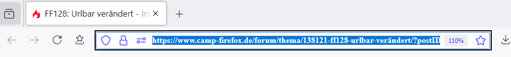

    Seit dem Update auf 128 sieht meine Urlbar so aus:
    Bisher sah sie so aus:
    Benutzt wird folgendes CSS:
    Was ist mussich ändern um das alte Aussehen wieder zu bekommen?

  • Sodele - janz viel aufjeräumt:
    Sieht normal gut aus, aber beim reinlicken:
    1. Wie bekomm ich den Inhalt wieder hoch ?
    2. Wie bekomm ich das Fading für den den Zoom-Wert wieder?

    Habsch grad mal nachgeholt, aber das Ergebnis is nich berauschend:
    Da stimmt der Hintergrund nicht.
    Und hier rutscht die ganze Zeile runter und und das Feld wird größer.
    W11 Home 64bit - FF148.x
  • Und hier rutscht die ganze Zeile runter und und das Feld wird größer.
    Und was hast du da geändert?
    Übrigens, du hast für #urlbar in Beitrag #11 zwei Werte einfach so geändert. Das solltest du uns am besten mitteilen. Du hast nämlich margin-top von 3px auf 2px gesetzt und height von unset auf 22px.

    Ich hab auferäumt und angepaßt und dann den Code mit resultierenden Problemen eingestellt.
    Was war daran falsch?
    margin-top ist nur ne "Schönheitsoperation".
    Wenn height auf unset bleibt, wird das Feld so, wie in #17 gezeigt.
    Sodele, Problem gelöst mit einem Tip aus einem Nachbarfred:
    browser.urlbar.maxRichResults auf 0 gesetzt.
    Nu zappeltszwar, aber das wars dann auch.
