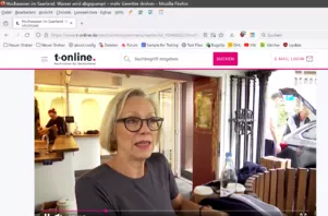

    seit etwa 1 Woche habe ich Probleme auf der t-online Startseite eingebette Videos zu sehen bzw. abzuspielen. Und zwar nur hier. Entweder ist das Vorschaubild schon nicht vorhanden oder es wird nur die Info "Player wird geladen" angezeigt. Das scheint aber kein t-online Problem zu sein, da es auf anderen Browsern (brave/google) normal funktioniert.
    Den Cache habe ich geleert, im Fehlerbehebungsmodus habe ich den gleichen Effekt. Ein Antivirenprogramm ist nicht installiert. Nur Windows Firewall ist aktiv.
    Hat jemand ´ne Idee?
    Gruß cluseau

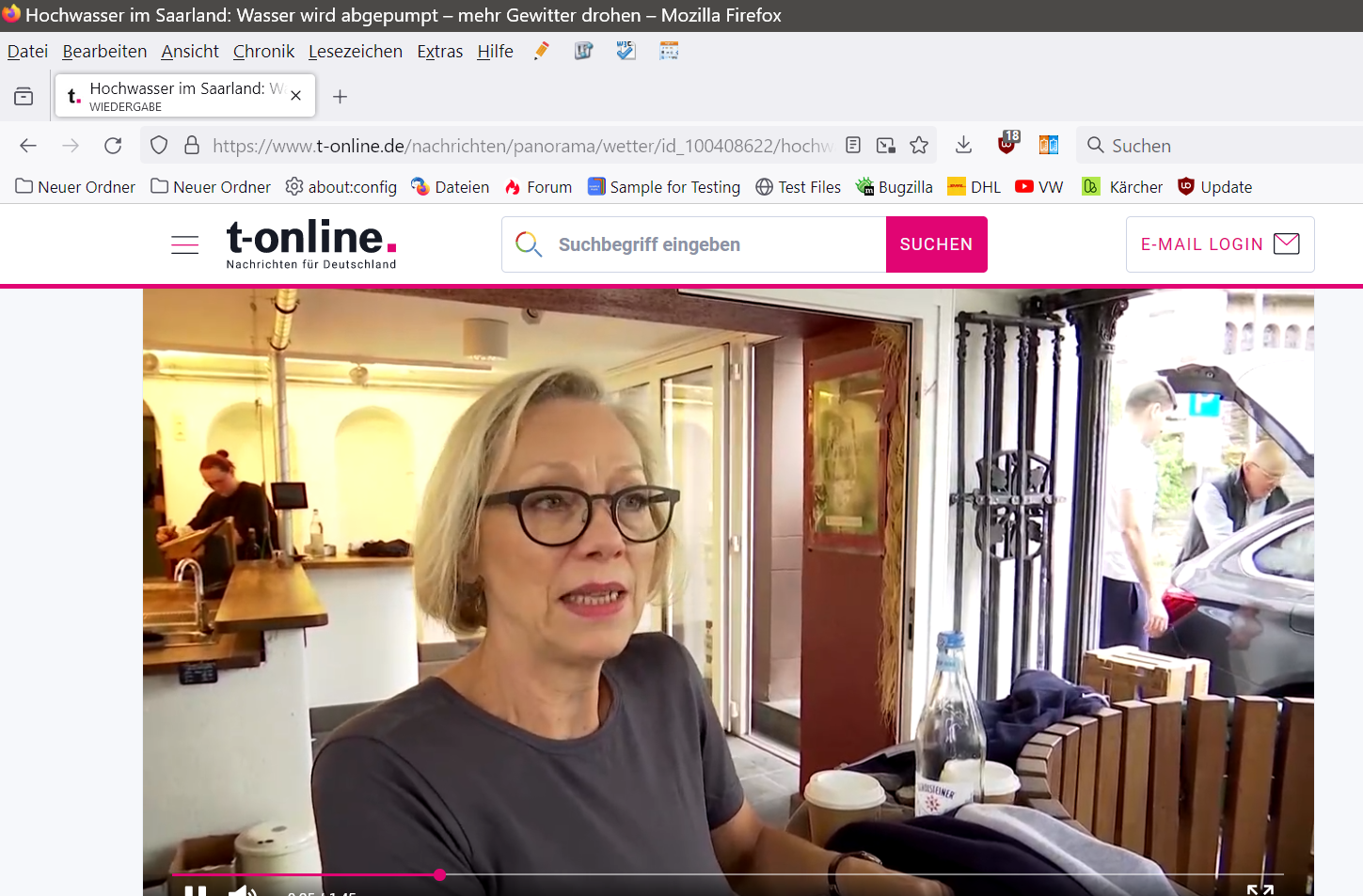

  • Mahlzeit. Hättest du bitte einen Link zu so einem Video für uns?
    Nachtrag - ohne ublock klappt es, dann bitte:

  • Nachtrag: in ublock musste ich svonm.com freigeben. Ich gehe davon aus, dass ein Blocker schuld ist.

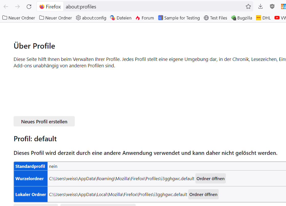

  • Dann ein neues Profil testen und die benötigen Infos abliefern. Entweder Profil, oder externe Software.
    Brave und andere sind nicht interessant, die funktionieren eh anders.
    Wir sind keine Beschwerdestelle, hier gibt es nur Lösungen!
  • Erstmal Danke! Hier die Info´s:
    Cookies werden automatisch gelöscht. Habe das aber trotzdem nochmal manuell gemacht.
    Was meint ihr mit Blocker? Wo finde ich den? Ich habe an meinen Einstellungen nix verändert. Das Problem kam von heute auf morgen.
    Was meinst du mit "neues Profil"? Kann mich nicht erinnern, für FF eines angelegt zu haben.

  • Für dich ganz einfach:
    Firefox zurücksetzen!
    about:support -> Firefox wieder flottmachen (rechts oben) -> "Firefox bereinigen"
    Sollte das nicht helfen, und du immer noch Avast im System finden... Dann deinstalliere Avast!
  • Was meinst du mit "neues Profil"? Kann mich nicht erinnern, für FF eines angelegt zu haben.
    Das wird standardmäßig erstellt, wenn du den Firefox nach der Installation das erste mal startest.
    In diesem Profil werden alle deine Einstellungen, Passwörter, Lesezeichen etc. gespeichert.
    Gib oben in die Adressleiste mal:
    about:profiles
    ein, dann Enter.
    Dort wird dir dein Profil dann angezeigt.

  • Danke zusammen! Hat geklappt. Letztendlich hat mir "Firefox" bereinigen" geholfen. Avast war mal ein kostenloses Tool - und hatte ich komplett vergessen.
    Zum Profil noch eine Frage: ich habe bei mir 2 Profile stehen. Einmal eines unter "Profil: default-release" und eines unter "Profil: default". Das letzgenannte kann ich löschen. Sollte ich das machen? Oder einfach stehen lassen?
    Jedenfalls noch einen schönen Rest-Pfingstmontag von mir in diese Runde!
