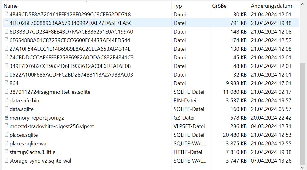

    Aaaber ich wollt zum Thema noch einmal nachfragen. Die hier aufgelisteten Dateien, von mir aus Firefox-Ordnern kopiert, stammen nach ihren letzten Änderungszeiten von der Sitzung, die ich eigentlich hatte wiederherstellen wollen, sowie von jener, in der mir das nicht (mehr) gelungen ist. Könnten da Tab-URLs enthalten sein? Falls ja (weil ja alle außer den in reinem alfanumerischem Zufallsgenerator-Klingonisch benamsten irgendwie codiert sind): wie kann ich die lesbar machen?
  • Keine Ahnung, was du da versucht hast, aber falls die wirklich alle in einem Ordner liegen, ist das Profil vollkommen kaputt. Man hatte dir ja geraten, externe Hilfe in Anspruch zu nehmen.
  • Die sind nicht entfernt oder im Original zusammengehäuft: das sind alles Kopien, und bei jeder hab ich auch noch extra den Original-Pfad in einer Textdatei festgehalten.
    Sollten sie also an sich (an ihrem ursprünglichen Ort, no na) für irgendwas verwendbar sein, sollte sich das wiederherstellen lassen. Ich hab nur den Eindruck bekommen, dass mancmal Dateiinhalte durch vom Programm ausgelöste Überschreibung bzw. Aktualisierung verloren gehen, daher diese Kopien.

    Bei der Auswahl hab ich mich an den Zeitstempeln orientiert: am 21. am Abend war die letzte Firefox-Sitzung mit allen betreffenden Tabs, und am nächsten Tag zu Mittag die folgende Sitzung, bei der plötzlich, ohne dass ich dazwischen irgendwas geändert hätte, nichts zum Öffnen/Wiederherstellen angezeigt worden ist.
    Also:
    NEIN, tun sie im Original nicht, und die hier gesammelten Kopien enthalten ZUSÄTZLICH die Inhalte vom jeweils rechts angezeigten Zeitpunkt. Lässt sich damit irgendwas machen?
    (Die mit den rein alfanumerischen Bezeichnungen und ohne Dateierweiterung sind dabei am ehesten kein Problem: die lassen sich ja per Texteditor lesen, aber eben nur die.)

  • Leider hat Firefox wieder einmal die letzten Sitzungsdaten gefressen.
    Ein paar von Uhrzeit und Größe her nicht uninteressant wirkende Funde sind leider SQLite-codierte Datenbank-Dateien: deren Inhalt erschließt sich mir nicht, deren Nutzungsmöglichkeiten sind mir unbekannt.
    FRAGE: Hast du folgende Anleitung schon ''studiert'' ? Es geht dabei um diese Datei sessionstore.jsonlz4

  • Es ist bislang immer noch unbekannt, warum die Sitzungsdateien "gefressen" wurden. Es gibt immer mindestens eine vorherige Sitzung, oder die Sitzungswiederherstellung, mit oder ohne Absturz.
    Die Dateien wird er als lz4 nicht selbst einsehen können, allenfalls mit Firefox. Oder per Webseite:
    Session History Scrounger for Firefox (with lz4 support) — Fx File Utilities
    Nur löst das (langfristig) keine Probleme rund um Firefox, die auf Firefox einwirken.
