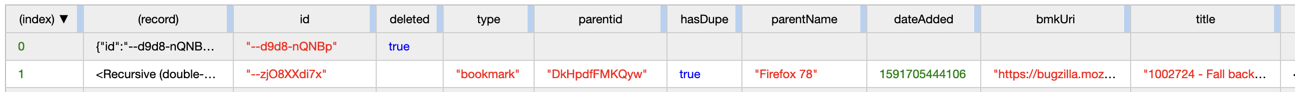

    Siehe folgender Screenshot:
    Die erste Zeile zeigt ein gelöschtes Lesezeichen, die zweite ein nicht gelöschtes Lesezeichen auf dem Sync-Server. Von einem gelöschten Lesezeichen existiert nur die interne ID und das entsprechende Flag zur Löschung. Und ein solcher Eintrag ist ausschlaggebend dafür, dass Lesezeichen aus anderen Profilen gelöscht werden. Lesezeichen ohne solchen Eintrag werden im Gegensatz dazu auch nicht gelöscht.
