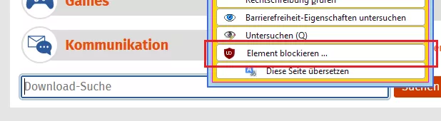

Damit das Icon von uBlock in diese Position kommt
  • Damit das Icon von uBlock in diese Position kommt, müssen für die Websites
    bestimme Einträge gemacht werden. Das sieht dann so aus:

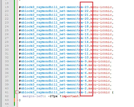

    Ist nicht weiter schlimm, nun habe ich aber festgestellt, dass immer neue Objekte dazu kommen, wenn ich Seiten aufrufe, und das Kontextmenü verwende. Das ist zu erkennen an der aufsteigenden Nummerierung.
    Hat jemand eine Idee, wie das vereinfacht werden kann?
    Dieser Eintrag könnte dahingehend verwendet werden, aber dann gibt es Probleme mit anderen Erweiterungen.
    #contentAreaContextMenu .menu-iconic > .menu-iconic-left,
    #contentAreaContextMenu .menuitem-iconic > .menu-iconic-left {
      margin-inline-end: 0.4em !important;
      margin-left: -28px !important;
    Grüße vom FuchsFan
  • Teste
    div[id^="ublock0"].menu-iconic-left
    gehört aber in "Anpassungen", nicht dieses Thema.
    Siehe unten
    menuitem[id^="ublock0"].menuitem-iconic
    Einmal editiert, zuletzt von .DeJaVu (6. November 2023 um 19:18)
  • Teste
    Keine Reaktion.
    Ich hatte es geahnt. Mache freiwillig drei Runden um den Häuserblock. ;)
    Stunden daran gebastelt, aber damit sollte es jetzt überall funktionieren.
    Grüße vom FuchsFan
