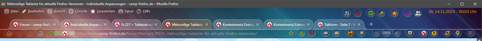

  • Okey, @Horstmann Deine Kritik hat mir keine Ruhe gelassen!
    Was sagst Du dazu?
    Mit <3lichem Gruß
    Mira
    Noch besser bekomme ich es jetzt wirklich nicht mehr hin!
    Mit <3lichem Gruß
    Mira
    Das Problem ist, bei mir auf dem Mac ist das alles anders aufgebaut; hier funktioniert #titlebar { order: 1 !important; }, Fensterbuttons noch bei Bedarf verschieben oder ausblenden, und fertig.
    Andreas hat erwähnt dass das in Windows mit aktuellem Fx wohl nicht mehr klappt, kann ich aber halt nichts zu sagen; dein Code klappt am Mac so nicht.
    Es gibt wie immer was von MrOtherGuy, das sieht aktuell aus (benutzt auch order?); den von 2002Andreas finde ich gerade nicht.
    Für eine dicke Kante würde ich sowas probieren, ohne das ganze Padding und Margin unten und Verschieben (Ausnahme:
    #navigator-toolbox padding erhöht um Borderbreite), das geht auch bei mir im groben Schnelltest (aber: am Mac !):
    4 Mal editiert, zuletzt von Horstmann (14. November 2023 um 09:34)

    Kapier ich nicht, da fehlt die rechte Ecke in der selektierten Tab, in der letzten Tab ist sie da - bei mir aber nicht. :/
    Hast du das mal in einem Testprofil probiert - ohne das ganze andere CSS und Scripts?
    In dem Screenshot ist noch eine Menge anderes CSS etc. beteiligt.
    Du kannst aber fill/stroke auf jeden Fall in die before/after Elemente schreiben (und mit den Variablen von oben), hatte ich ursprünglich auch so, sollte aber eigentlich keinen Unterschied machen.
    Einmal editiert, zuletzt von Horstmann (14. November 2023 um 09:28)
    Ah, daher weht der Wind!
    Ja, stimmt schon, schaut schöner aus und ist wohl auch pflegeleichter.
    Aber weißt Du, ich wollte mir die Spielerei aufheben, mit dem Farbverlauf und so.
    So was vergesse ich doch sonst, wenn ich es "lösche" und nicht hin und wieder ausprobiere!!
    "Für was war das nochmal so? Muss ich testen. Achja, jetzt weiß ich es wieder!" Selbstgespräch Ende.
    Gerade eben!
    Leider ...
    ... auch da, und wirklich ohne andere Anpassungen.
    Hast Du dafür eventuell eine neuere, schönere Version?
    Hallo Mira, nein, habe ich nicht.
    Aber teste doch mal mit einem Skript statt per CSS.
    Funktioniert im Testprofil bestens!
    Danke.
    Werde ich wahrscheinlich ins Hauptprofil übernehmen UND
    mal schauen, ob ich da noch etwas CSS mit hineinpacken werde.

    Um zu wissen dass es anders geht, musst du eigentlich erstmal wissen wie es anders geht, und was der Code macht. ;)
    Aber natürlich geht's anders, wie immer.
    Anmerkungen schreib ich oben rein zu den einzelnen Blöcken, hoffe das macht halbwegs Sinn. :)
    Danke für den Test! :)
    Hmm, das ist wirklich seltsam. :/
    Ich hatte das auch auf meinem Fx 119 Frankencomputer getestet, ohne Probleme; sonst hätte ich gesagt wegen meinem normalen 115esr Testumfeld sind die Selektoren nicht aktuell.
    Aber dann war es eine gute Idee, fill/stroke direkt in die before/after Elemente zu schreiben. :thumbup:
    Ich hatte das eigentlich nur weiter nach oben verlegt, damit alle Farbeinstellungen im gleichen Block liegen, was aber funktionell schnuppe ist. Bzw. in deinem Fall gar nicht klappt.
    Hast du multiselected Tabs mal probiert, gibt's da evtl. auch Ärger?
    Die sind zumindest in meinem Code nämlich aufwendig getrennt farblich.
