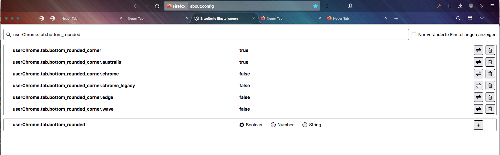

Also, ich habe meinen bisherigen Code etwas umgestellt und finde das Resultat auch einigermaßen annehmbar.
Was ich aber noch irgendwie umsetzen möchte, sind der "Anfang" und das "Ende" der Tabs.
Die "Formen" (umgesetzt mit Grafiken) bekommt man ja hin, aber dass die "Umrandung sich dann eben dem Design
anpasst, wird wohl eine Herausforderung!
Auch diese halbe Transparenz. ![]()
Alles anzeigenAlso, ich habe meinen bisherigen Code etwas umgestellt und finde das Resultat auch einigermaßen annehmbar.

Was die Tabs angeht, ich würde dabei gerne helfen wenn ich kann, aber du müsstest dich halt für einen Look entscheiden.
Wie erwähnt, die nach aussen gehenden Rundungen unten sind die grösste Herrausvorderung, aber machbar; danach kommt Rundungen mit zusätzlicher Tab Hintergrund Transparenz, das ist ziemlich fies.
Wenn die unteren Rundungen wegfallen, dann sollte es eigentlich nicht so schwer sein den Rest nach Belieben anzupassen - du musst nur klar sagen was du möchtest, es gibt so viele mögliche Varianten.
Am besten wäre ein Mockup oder ein Screenshot mit Kommentaren.

Ich wollte nochmal auf Godie verweisen; hier gibt's eine CSS für Tab Shapes und Hinweise für about:config Änderungen, und hier eine Menge .svg Icons für alle möglichen Rundungen.
Geht erstmal ganz ok mit deinem Theme, du müsstest aber noch rausfinden wie Umrandungen und Hintergründe für hover/unselektierte und multiselektierte Tabs klappen, evtl. braucht's dafür noch mehr von seinem Style als nur die Tab Shapes CSS Datei - ich hab nur die kurz getestet.
Das Ding ist, die runden Ecken sind ja nur der Anfang, dann muss das Ganze auch noch zusammenarbeiten, und sich sauber ineinander fügen und überlappen.

Das .svg dazu ist das gleiche wie hier.
Zwischenstopp ![]()
Meine Tabs sehen z.Z. so aus.
Die Farben werden so nicht bleiben!
Woran ich gerade ab verzweifele, die Höhe der Vektorgrafiken!
Links-rechts ist kein Problem, auch die Größe der Grafiken nicht,
aber eben hoch oder tief.
Was ich auch nicht hinbekomme, was wahrscheinlich auch nicht funktionieren wird,
z.B. den "Closebutton" weiter nach rechts zu bekommen.
Auch der Anfang des Labels, also das Icon weiter nach links.
Hier mal mein "Bastelcode".
