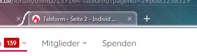

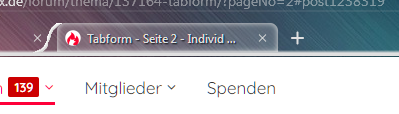

    Also, ich habe meinen bisherigen Code etwas umgestellt und finde das Resultat auch einigermaßen annehmbar.
    Was ich aber noch irgendwie umsetzen möchte, sind der "Anfang" und das "Ende" der Tabs.
    Die "Formen" (umgesetzt mit Grafiken) bekommt man ja hin, aber dass die "Umrandung sich dann eben dem Design
    anpasst, wird wohl eine Herausforderung!
    Auch diese halbe Transparenz. :/

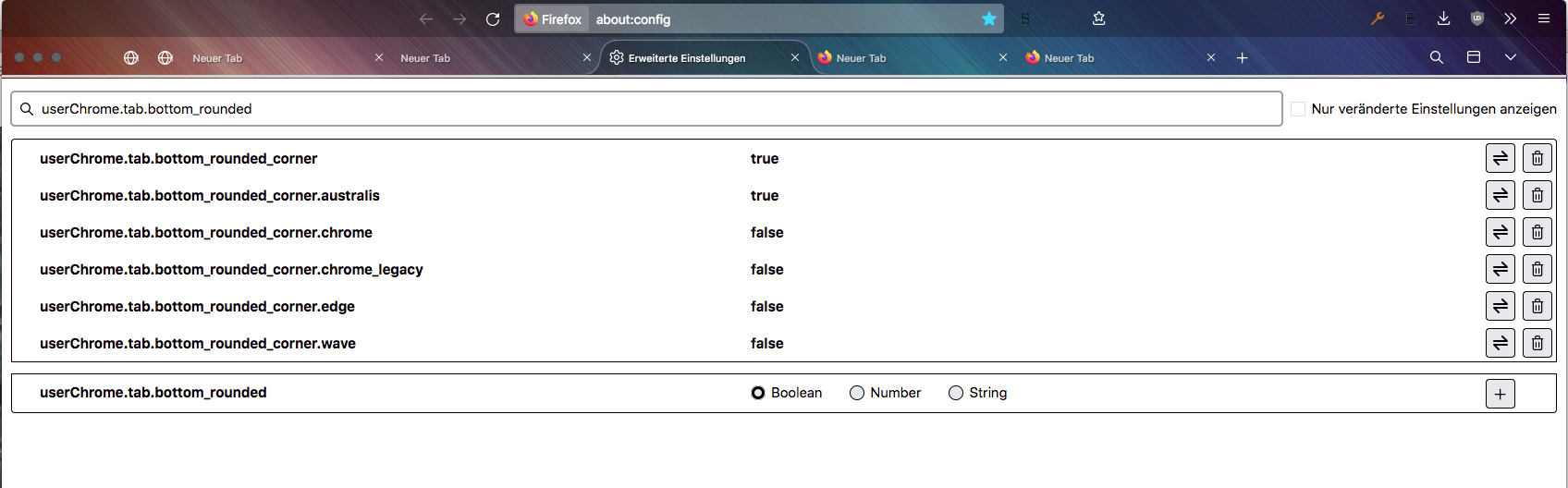

    Ich wollte nochmal auf Godie verweisen; hier gibt's eine CSS für Tab Shapes und Hinweise für about:config Änderungen, und hier eine Menge .svg Icons für alle möglichen Rundungen.
    Geht erstmal ganz ok mit deinem Theme, du müsstest aber noch rausfinden wie Umrandungen und Hintergründe für hover/unselektierte und multiselektierte Tabs klappen, evtl. braucht's dafür noch mehr von seinem Style als nur die Tab Shapes CSS Datei - ich hab nur die kurz getestet.

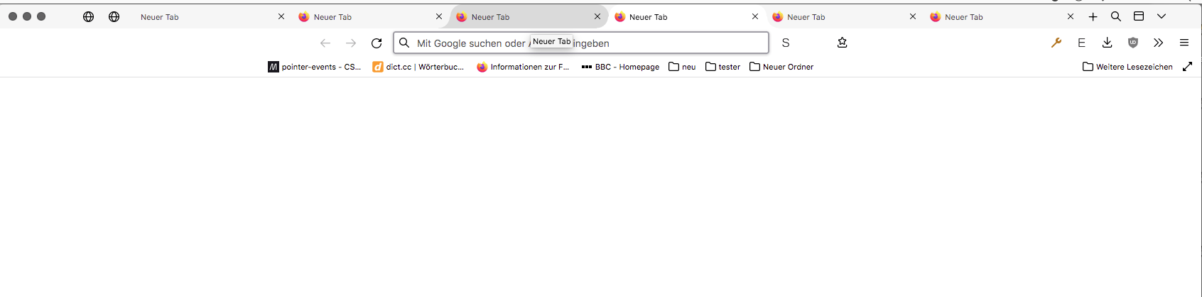

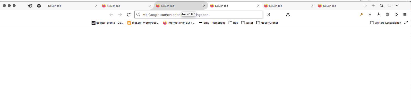

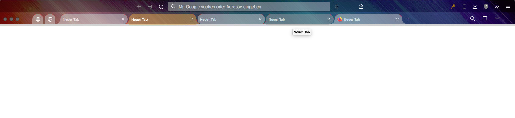

  • Nochmal etwas verfeinert, Rundungen und Trennlinien noch Baustelle:
    Das .svg dazu ist das gleiche wie hier.
    Einmal editiert, zuletzt von Horstmann (1. November 2023 um 00:56)

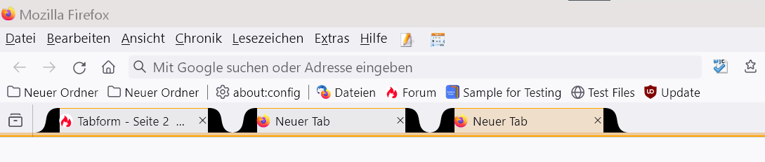

  • Zwischenstopp :!:
    Meine Tabs sehen z.Z. so aus.
    Die Farben werden so nicht bleiben!
    Woran ich gerade ab verzweifele, die Höhe der Vektorgrafiken!
    Links-rechts ist kein Problem, auch die Größe der Grafiken nicht,
    aber eben hoch oder tief.
    Was ich auch nicht hinbekomme, was wahrscheinlich auch nicht funktionieren wird,
    z.B. den "Closebutton" weiter nach rechts zu bekommen.
    Auch der Anfang des Labels, also das Icon weiter nach links.
    Hier mal mein "Bastelcode".
    Die Grafiken: icons.zip
