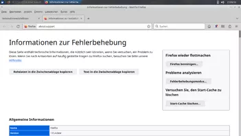

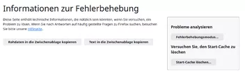

    Die Funktion "Firefox bereinigen" ist beim FF ESR 115.4.0 nicht mehr vorhanden.
    Weiß hier jemand warum diese Funktion verschwunden ist?
    Auf alten ESR Versionen gab diese Funktion und war eigentlich sehr nützlich.

    wie wurde Firefox installiert? Über eine Paketverwaltung, via Download von mozilla.org, als Snap, Flatpak? In Firefox ESR 115.4.0 wurde die Funktion garantiert nicht entfernt. Wenn die Schaltfläche fehlt, liegt das üblicherweise daran, wie Firefox bereitgestellt wird. Bei einem portablen Firefox unter Windows beispielsweise kann das je nach verwendeter Version auch fehlen. Ich weiß nicht, was das erwartete Verhalten in diesem Fall bei Snap, Flatpack oder Installation via Paketverwaltung unter Linux ist, aber ich wette, dass du bei einem von mozilla.org heruntergeladenen Firefox in jedem Fall die Schaltfläche sehen würdest. Das ist übrigens auch unter Linux die bevorzugte Variante, Firefox zu installieren.

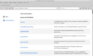

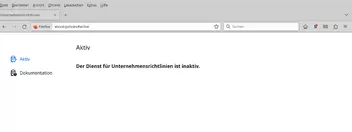

  • Schau besser vorher unter about:policies, ob da sowas wie DisableProfileRefresh steht.

    Wie ich bei Mozilla nachlesen konnte,
    ist "about:policies" unter Xubuntu nicht zu nutzen und gilt nur für BS Windows.
    Für Xubuntu wäre "policies.json" zu nutzen.

    Dann hast du die beiden Links von mir entweder nicht gelesen, oder nicht richtig verstanden.
    policies.json ist bei jedem OS nutzbar, about:policies nur die Anzeige dessen, was "aktiv" ist.
    Und der Unterschied zwischen "Dokumentation" und "Aktiv" sollte eigentlich selbsterklärend sein.
