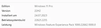

  • Moin, zusammen,
    nach der Installation von Win11Pro stellte ich fest, dass das Explorer Fenster immer in der gleichen Größe geöffnet wird.
    Obwohl ich die Größe durch Ziehen etc. verändere, öffnet sich das Fenster immer in der gleichen Größe.

  • Wie bei dm schon gesagt wurde, speichert der Explorer Größe und Position. Allerdings ist der Status des letzten geschlossenen Explorer wichtig, alle neuen Fenster werden genau so geöffnet, ggf leicht versetzt. Das war schon so unter Windows 7/8/10. Wenn es das bei dir nicht tut, solltest du dich fragen, warum nicht, was du verändert hast, wo du gepimpt hast, oder was ein Cleaner permanent versaut.

    Mein Win11 Pro ist ganz frisch, ohne jegliche Veränderung, auf einem neuen PC aufgesetzt worden.
    Ich habe nichts gepimpt und auch keinen Cleaner installiert.
    Die Frage ist tatsächlich, ob man einen WindowsManager unbedingt braucht. Daher nehme ich das Verhalten hier so hin.
