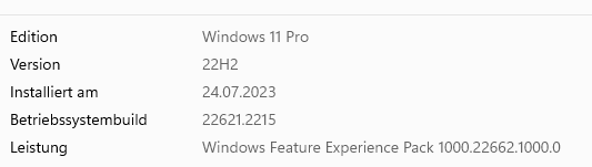

    nach der Installation von Win11Pro stellte ich fest, dass das Explorer Fenster immer in der gleichen Größe geöffnet wird.
    Obwohl ich die Größe durch Ziehen etc. verändere, öffnet sich das Fenster immer in der gleichen Größe.

    Mein Win11 Pro ist ganz frisch, ohne jegliche Veränderung, auf einem neuen PC aufgesetzt worden.
    Ich habe nichts gepimpt und auch keinen Cleaner installiert.
