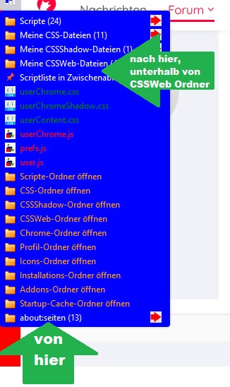

Ich mache jetzt mir eine neue Sicherung und versuche den Ordner about:seiten nach oben zu platzieren.
Sicherung ist wichtig, dann probiere es.
Meinst Du das so?
Meinst Du das so?
Ja genau. Ich glaub ich hab es auch geschaft..

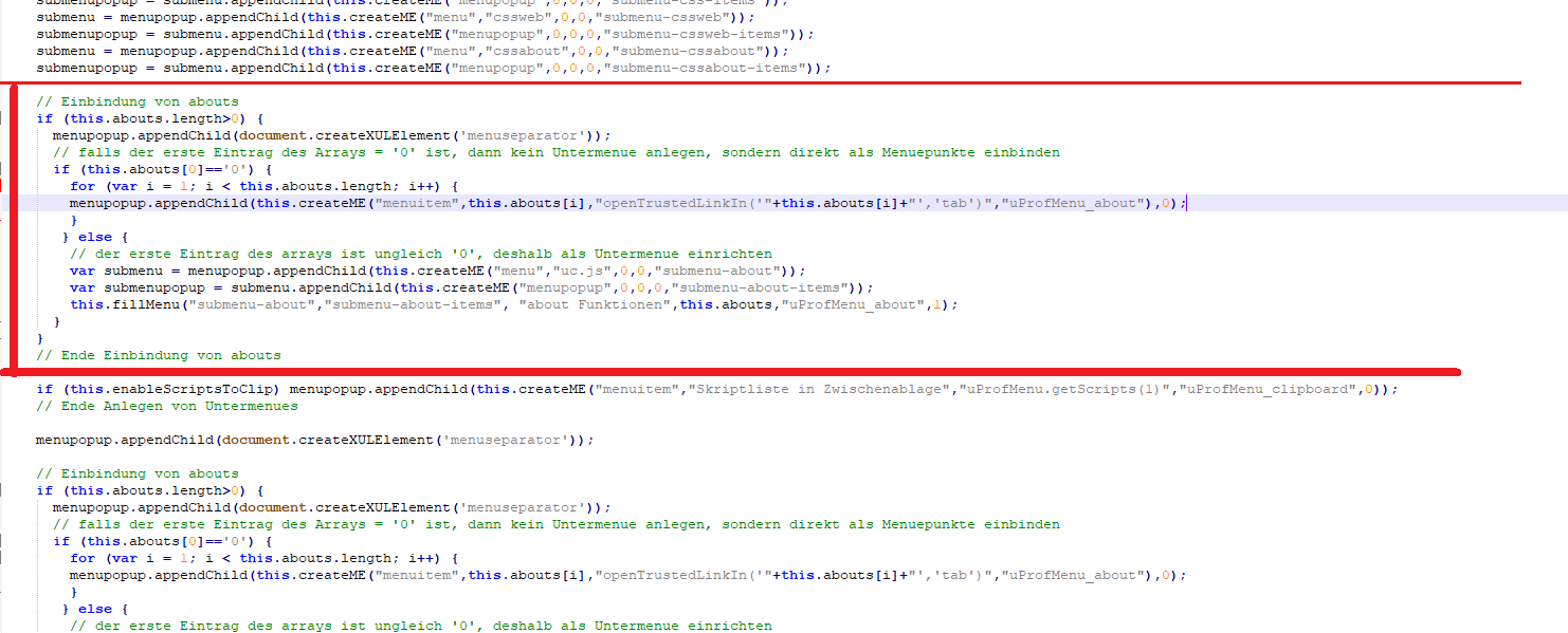

//Einbindung von abouts Diesen unteren Teil hier oben eingefügt..
if (this.abouts.length>0) {
menupopup.appendChild(document.createXULElement('menuseparator'));
// falls der erste Eintrag des Arrays = '0' ist, dann kein Untermenue anlegen, sondern direkt als Menuepunkte einbinden
if (this.abouts[0]=='0') {
for (var i = 1; i < this.abouts.length; i++) {
menupopup.appendChild(this.createME("menuitem",this.abouts[i],"openTrustedLinkIn('"+this.abouts[i]+"','tab')","uProfMenu_about"),0);
} else {
// der erste Eintrag des arrays ist ungleich '0', deshalb als Untermenue einrichten
var submenu = menupopup.appendChild(this.createME("menu","uc.js",0,0,"submenu-about"));
var submenupopup = submenu.appendChild(this.createME("menupopup",0,0,0,"submenu-about-items"));
this.fillMenu("submenu-about","submenu-about-items", "about:seiten",this.abouts,"uProfMenu_about",1);
// Ende Einbindung von abouts bis hier..
if (this.enableScriptsToClip) menupopup.appendChild(this.createME("menuitem","Scriptliste in Zwischenablage","uProfMenu.getScripts(1)","uProfMenu_clipboard",0));
// Ende Anlegen von Untermenues
// Einbindung von Konfigdateien
menupopup.appendChild(this.createME("menuitem","userChrome.css","uProfMenu.edit(6,'userChrome.css');","uProfMenu_edit",0));
menupopup.appendChild(this.createME("menuitem","userChromeShadow.css","uProfMenu.edit(6,'userChromeShadow.css');","uProfMenu_edit",0));

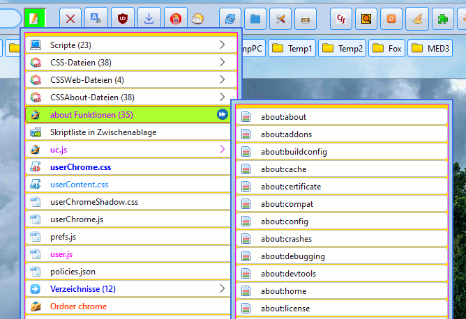

Habe das rot geschriebene von unten an dem jetzigen platz kopiert und das von unten mal mit /* und */ für ein moment deaktiviert.
Die rote Farbe ist jetzt weg nach dem speichern. ![]()
Du brauchtest dazu nur den rot gerahmten Teil des Scriptes (weiter unten), nach oben vor den Eintrag
if (this.enableScriptsToClip) menupopup.appendChild(this.createME("menuitem","Skriptliste in Zwischenablage","uProfMenu.getScripts(1)","uProfMenu_clipboard",0));
kopieren.
Ich glaube genau so hab ich es auch gemacht, falls du oben den Teil des Codes noch nicht angeschaut hast.
Das hast Du gut gemacht.
Herzlichen Dank
