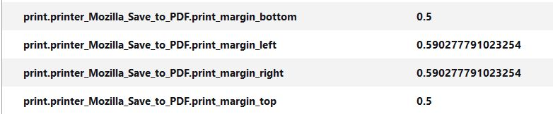

    Für den Mozilla PDF Drucker werden auch alle Angaben in Zoll (bzw Inch) gespeichert, für meinen PDF-Drucker stehen mm drin für die Blattabmessungen drin, die Ränder sind wieder in Zoll.
    Die Ränder werden immer mit 0,5 Zoll geladen, 12,7mm, obwohl man 25mm einstellt, auch per config auf 1 Zoll setzt vorher, stehen 12,7mm drin (also die Vorgabe mm wird schon gespeichert).

  • Alle Drucker war nicht gefragt, bei meinem genutzten PDF-Drucker speichert Firefox auch alles richtig. Nur beim Mozilla PDF-Drucker nicht. In Zoll ist die Welt in Ordnung, stelle ich mittels print.printer_Mozilla_Save_to_PDF.print_paper_size_unit auf 1 um, werden aus 1 Zoll (25,4mm) plötzlich 12,7mm - und zwar jedes Mal, die Angaben bei Zoll in Zoll werden jedes Mal richtig gespeichert und genutzt. Und das macht Firefox auch in der aktuellen Nightly so.
    In meinem Testprofil wird es für meinen PDF-Drucker noch obskurer, der erste Rand mit 25,4 wird noch mit 1 Zoll gespeichert, für die anderen Felder steht live 0,5 Zoll drin, obwohl 25,4 eingetragen wurde. Demnach gibt es nicht nur Übermittlungsfehler aus den prefs in den Druckdialog, sondern auch zurück in die prefs.

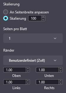

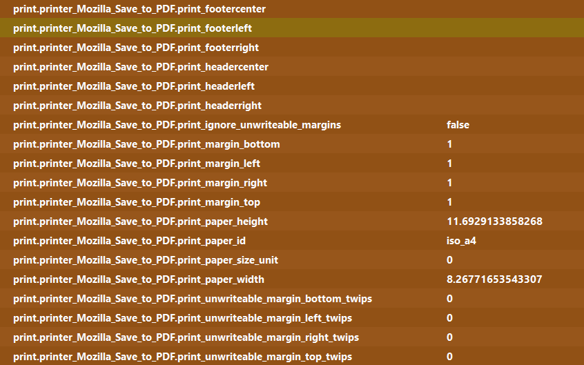

    Ich kann dir dann leider nicht helfen, das Problem nachzustellen. Für andere Mitleser - es geht um diese Einstellungen, die Bilder geben die Abfolge wieder, wann was passiert.
    Windows 10
    1) 1 Zoll Rand, A4
    2) wird auch im Druckdialog entsprechend angezegt
    3) Umstellung von print_paper_size_unit auf mm = 1 (ist vom Typ Number, nicht string)
    4) Druckdialog danach, der Dialog für Ränder ist eingeklappt, normalerweise merkt sich Firefox diese Einstellung
    5) Druckdialog "Ränder" ausgeklappt -> mm, aber "12,7" und nicht "25,4"
    6) wird auch entsprechend sofort in den prefs hinterlegt
    Bild 5 und 6 sind mit unit=1 immer auf 12,7 zurückgesetzt (0.5 Zoll), egal, was im Druckdialog einträgt - auch wenn mit den Angaben im Druckdialog gedruckt wird. Mit unit=0 wird der korrekte Wert gespeichert, allerdings in Zoll angezeigt.

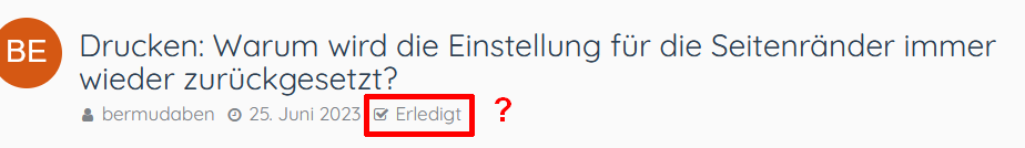

    Hallo und willkommen im Forum :)
    Während es in manchen Foren üblich ist, sich an bestehende Themen dranzuhängen, bitten wir Nutzer in diesem Forum, für ihre Probleme jeweils eigene Themen zu erstellen. Nur so kann jedem Nutzer zielgerichtet und effizient geholfen werden, ohne dass die Probleme eines Nutzers untergehen. Auch könnte eine bereits vorgenommene "Erledigt"-Markierung ansonsten dafür sorgen, dass man nicht die Hilfe erhält, die man sonst erhalten würde, weil nicht jeder Helfer zwingend in Hilfe-Themen liest, welche bereits als erledigt markiert sin
    Diesen Forenregeln hast Du mit der Registrierung im Forum zugestimmt. Du hast gesehen, dass dieses Thema als erledigt gekennzeichnet ist?
