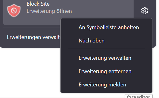

  • Ich habe alles so gemacht, wie du es mir gesagt hast. Trotzdem funktioniert es irgendwie nicht.
    -> ich kann Block Site immernoch deinstalieren.
    Bist du dir sicher, dass die ID und die Instalations-URL von diesem Block Site sind?
    Die ID für BlockSite ist {dd3d7613-0246-469d-bc65-2a3cc1668adc} und die Installations-URL https://addons.mozilla.org/firefox/downlo…0172/latest.xpi.

    Nur zum sichergehen: ist der code jetzt am richtigen Ort?

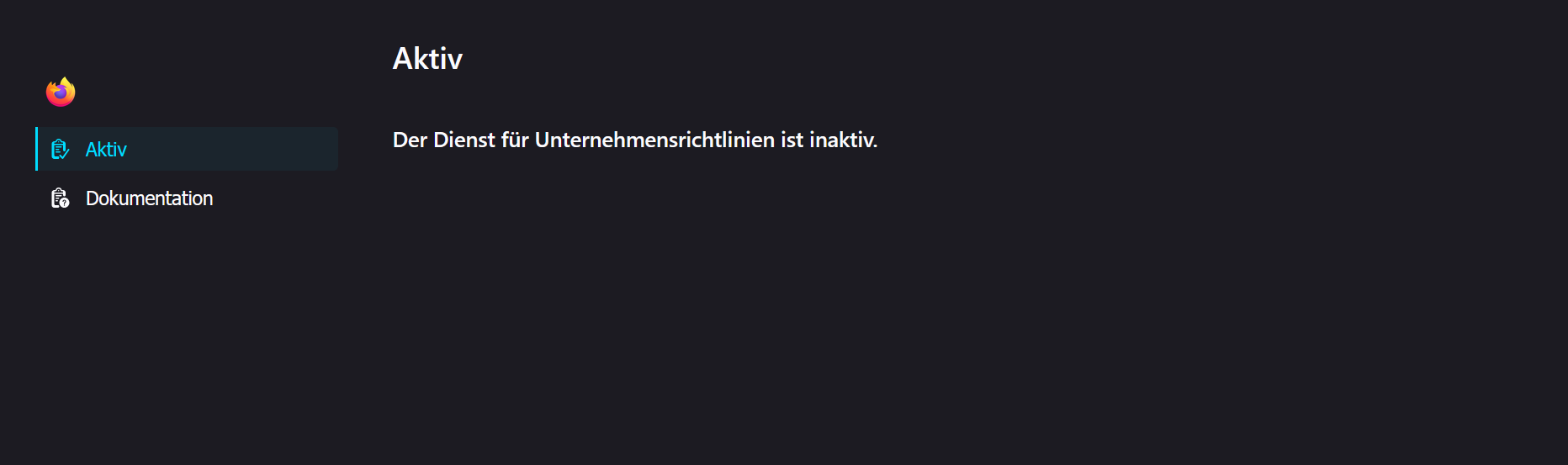

  • Wie kann ich die Unternehmensrichtlinien aktivieren?
    Die Unternehmensrichtlinien sind automatisch aktiv, sobald du die Datei am richtigen Ort platziert hast. Die Seite about:policies dient dir zur Überprüfung, ob du es richtig gemacht hast.
