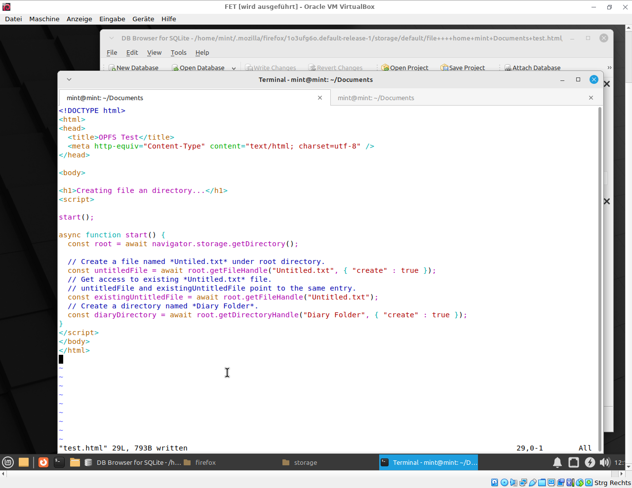

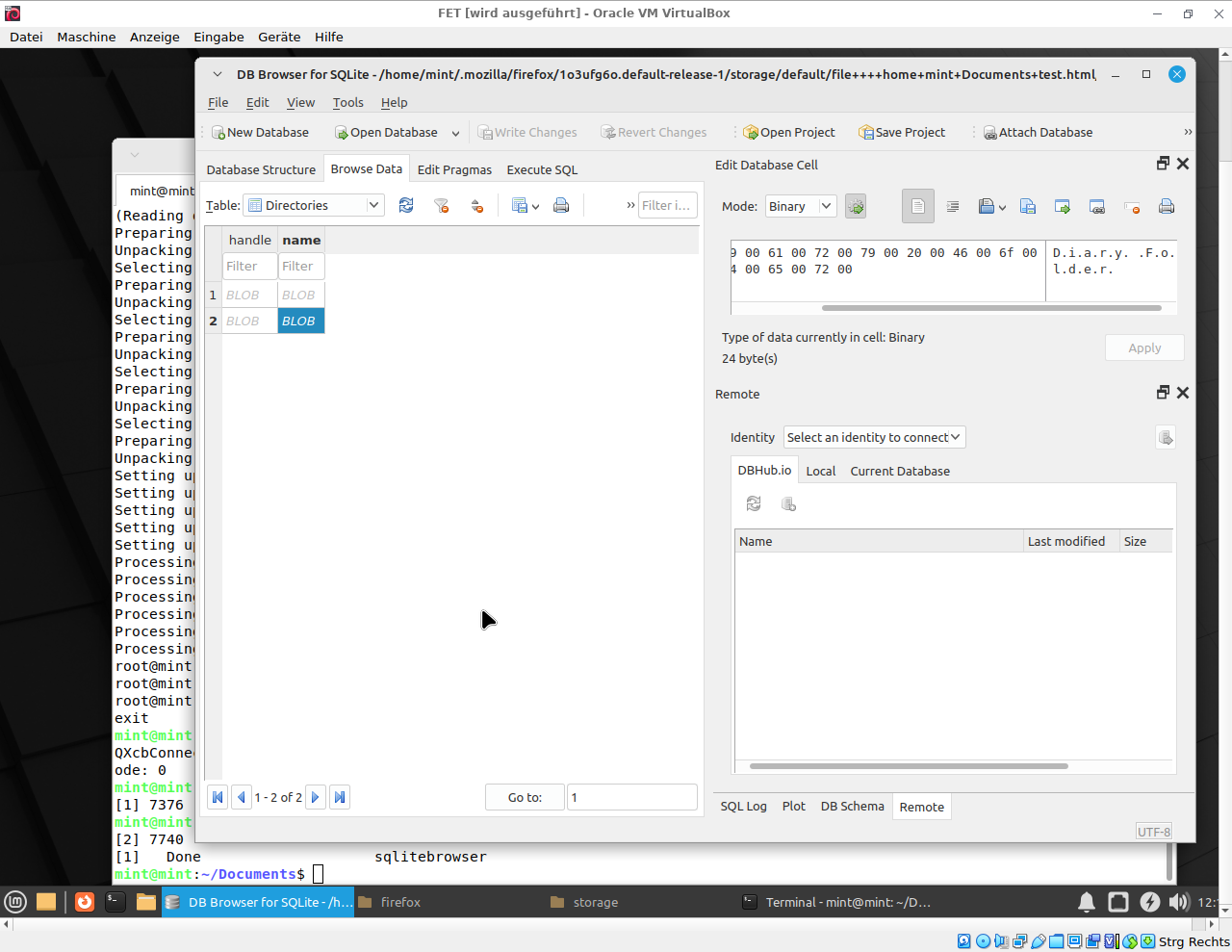

    Ich habe ein einfaches Testscript geschrieben, welches ein Verzeichnis erzeugt:
    Wenn ich dann die erzeugte sqlite Datenbank analysiere, ist das erzeugte Verzeichnis als BLOB sichtbar:

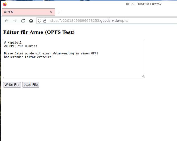

  • Nochmal eine kurze Ergänzung zu dem Thema.
    Ich hatte jetzt noch ein wenig mehr Zeit zum Testen und habe mir einen Editor für Arme gebastelt um ein paar Tests mit OPFS zu machen.

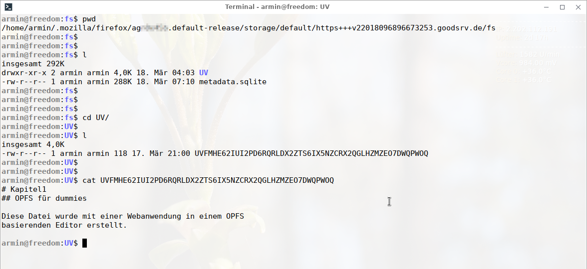

    Meine Aussage, dass mozilla die Dateien in die Sqlite Datenbank schreibt war nicht ganz richtig. Das war nur so, weil ich da nur leere Dateien erzeugt habe. Mit meinem Editor kann ich diese jetzt auch mit Text füllen und dann wird im gleichen Pfad in dem die Datenbank ist noch ein Unterverzeichnis mit einer Datei angelegt.
    Der Dateiname wird random generiert und besteht aus 52 Stellen (Großbuchstaben und Zahlen). Diese Datei enthält im Klartext den exakten Inhalt, wie er von der Webanwendung geschrieben wurde. Diese Datei kann von der Webanwendung jedoch nicht ausführbar gemacht werden. In der Datenbank stehen nur die Metadaten. Nehmen wir an es würde ein Python Skript von einer Webseite abgelegt, dann könnte dieses niemals direkt von der Webanwendung ausgeführt werden. Der Besucher der Seite jedoch könnte die Datei theoretisch ausführen (was er natürlich nicht tun würde). Mit einfachen Worten, es ist kinderleicht mit Hilfe von OPFS einen payload zu platzieren, dieser kann jedoch nicht ausgeführt werden. Ein Angreifer müsste mich also durch social engineering dazu bringen, seinen payload auszuführen, was ihm aber schwer fallen dürfte, da er den Namen der Datei nicht kennt, da dieser ja random ist. Das ist meines Erachtens ausreichend sicher, jedoch wäre es noch besser, wenn die Dateien – wie ich zuerst angenommen habe – in der Datenbank wären. Jetzt liegen sie in der Tat in meinem lokalen Dateisystem.

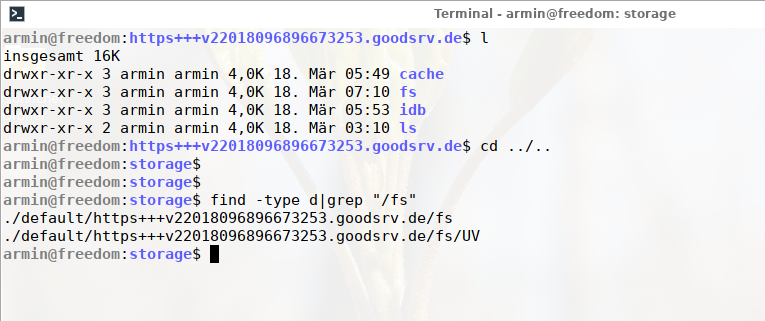

    mozilla legt im Profil unter storage/default/<domain> verschiede Unterverzeichnisse an:
    ls für localstorage
    idb für InexedDB
    fs für OPFS
    cache für Service-Worker Dateien
    Damit habe ich eine gute Möglichkeit schnell herauszufinden, welche Domains die ich besucht habe Dateien via OPFS bei mir abgelegt haben:
    armin@freedom:storage$ find -type d|grep "/fs"
    ./default/https+++v22018096896673253.goodsrv.de/fs
    ./default/https+++v22018096896673253.goodsrv.de/fs/UV
    Sobald die Websitedaten für die entsprechende Domain gelöscht werden sind all diese Dateien weg.

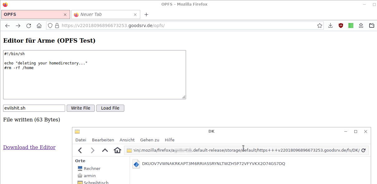

  • Da habe ich mich doch schon wieder getäuscht. Ich habe fälschlicherweise gedacht, dass der auf der Platte gespeicherte Dateiname (dieser 52 stellige String) random erzeugt wird. Jetzt habe ich jedoch festgestellt, dass der gleiche Dateiname (z.B. evilshit.sh) auch immer den gleichen String erzeugt. Ich habe das auf mehreren VMs getestet.
    Der Dateiname:
    evilshit.sh
    erzeugt immer diesen String:
    DKUOV7VWNAKRKAPT3M6RRIASSRYNLTWZH5P72VFYVKX2O74GS7DQ
    Wenn ich jetzt noch die Profilbezeichnung von jemanden kenne – und die steht ja z.B. in den abbout:support Informationen, welche häufig zu Support Zwecken auch in Foren gepostet werden – Dann kann ich den gesamten Pfad meines Payloads rekonstruieren.
    Wäre interessant, wenn das mal jemand bei sich ausprobiert ob das wirklich reproduzierbar ist. Der Inhalt der Datei spielt dabei keine Rolle, nur der Dateiname ist entscheidend.
