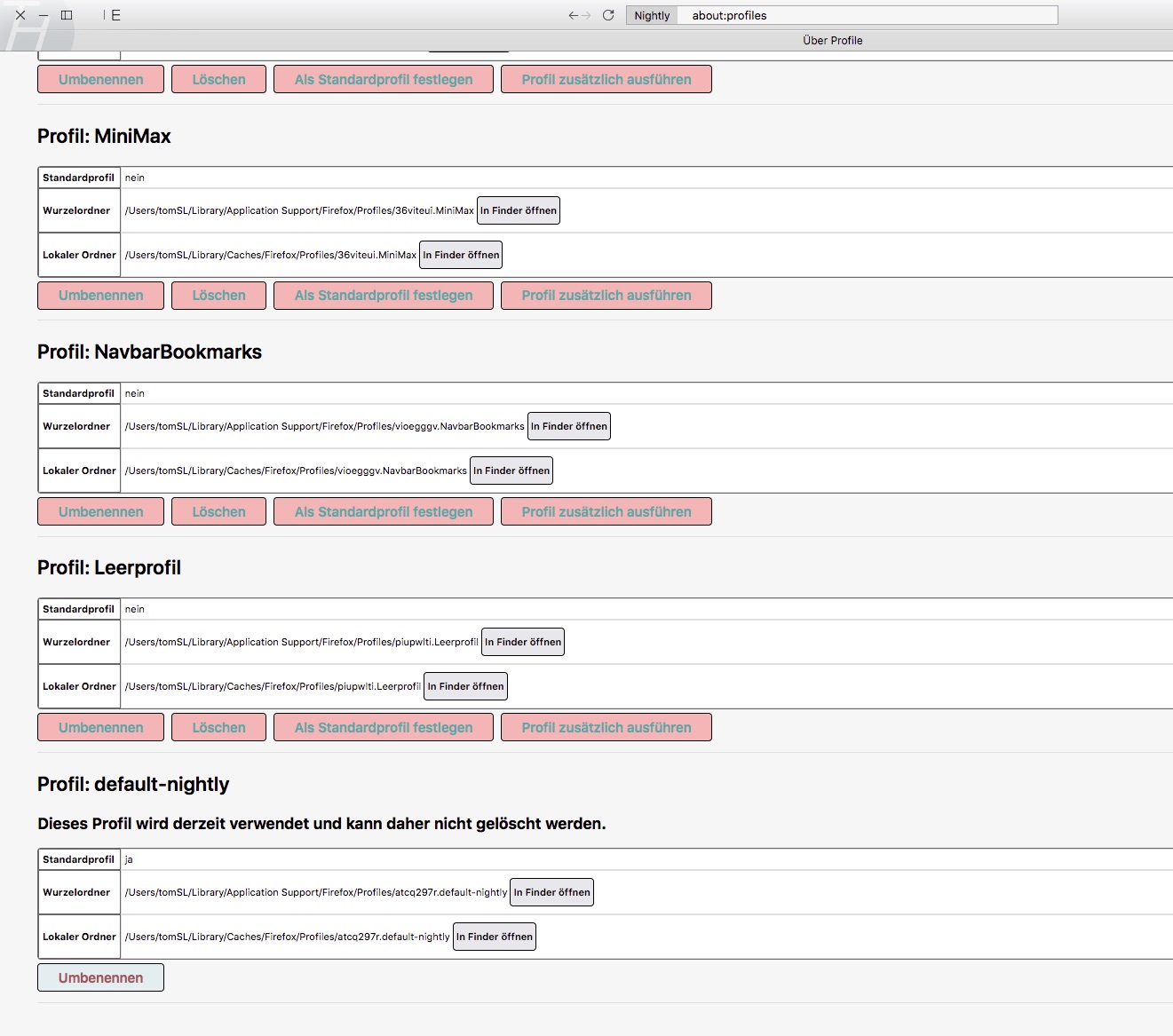

    Aha - heisst das in der Praxis, dass in about:profiles in beiden Installationen ( Nightly , Release ) alle Profile angezeigt werden, und ich dann einfach nur die Finger von den nicht zur aktiven Installation gehörenden Profilen lassen muss ?
  • Aha - heisst das in der Praxis, dass in about:profiles in beiden Installationen ( Nightly , Release ) alle Profile angezeigt werden, und ich dann einfach nur die Finger von den nicht zur aktiven Installation gehörenden Profilen lassen muss ?
    Ja, es werden alle Firefox-Profile angezeigt. Aber natürlich kannst du mehrere Profile haben, die z. B. zum Nightly gehören. Das Standardprofil des Nightly heißt default-nightly. Wenn du ein eigenes Nightly-Profil anlegst, empfehle ich dir, dass du „nightly“ in den Profilnamen aufnimmst. Analog gilt das für die Beta. Die Profile der finalen Version haben „release“ im Namen. Bei eigenen Profilen für die finale Version kannst du das aber weglassen, wenn du dich daran hältst, die Profilnamen von Nightly bzw. Beta um „nightly“ bzw. „beta“ zu ergänzen.

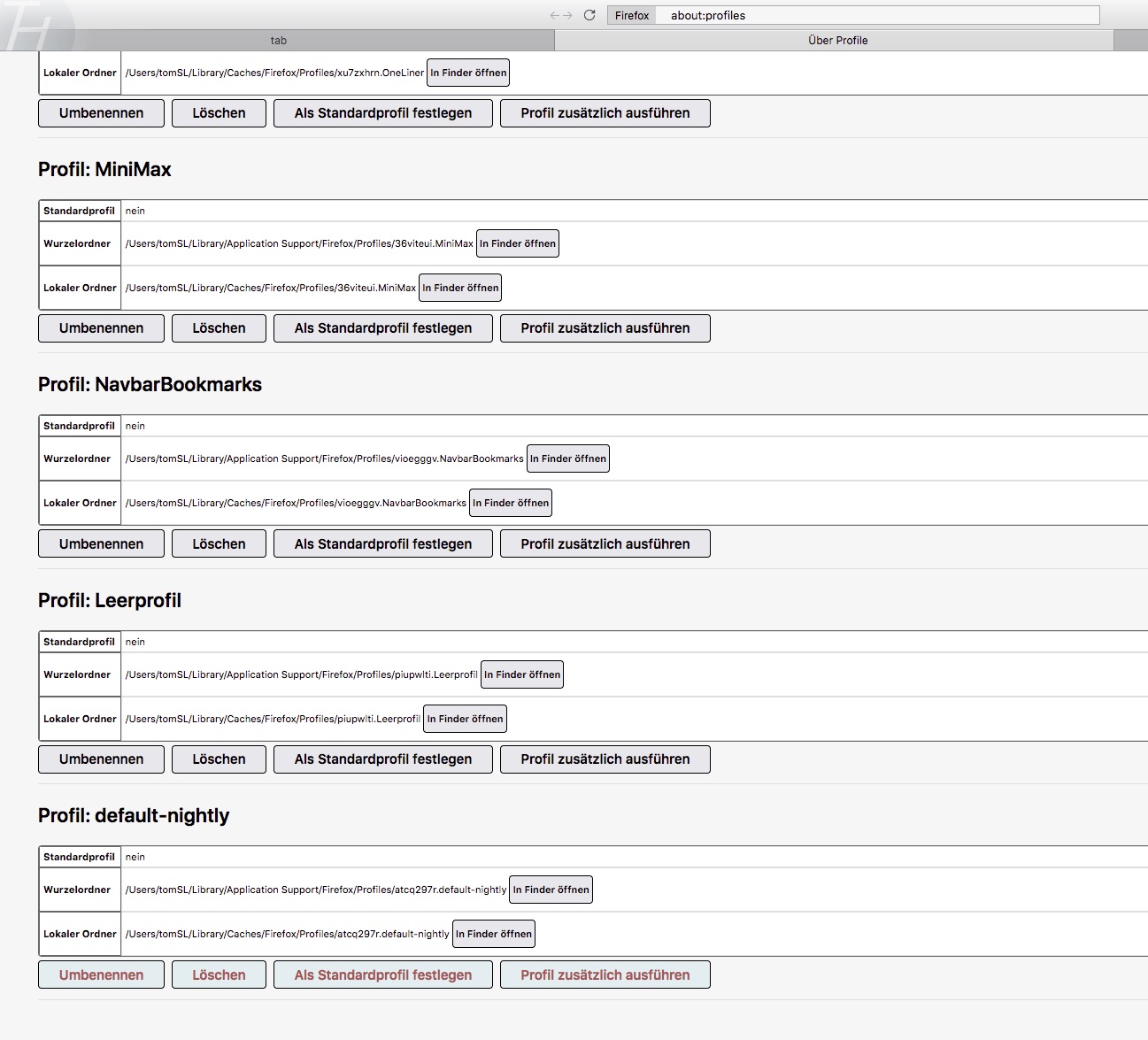

    Danke für die Erläuterungen ; ich bin jetzt einfach mal hingegangen und habe die Buttons teilweise deaktiviert, damit ich mich nicht vertun kann ; ob's nötig ist oder nicht, jedenfalls dient es meiner Gemütsruhe . ;)
    In userContent.css steht dann sowas - Nightly ist bei mir das letzte Profil in der Liste - und die Schaltflächen zum Umschalten sind in Nightly komplett ausgestellt, in der Release Version nur die Buttons des Nightly Profils .
