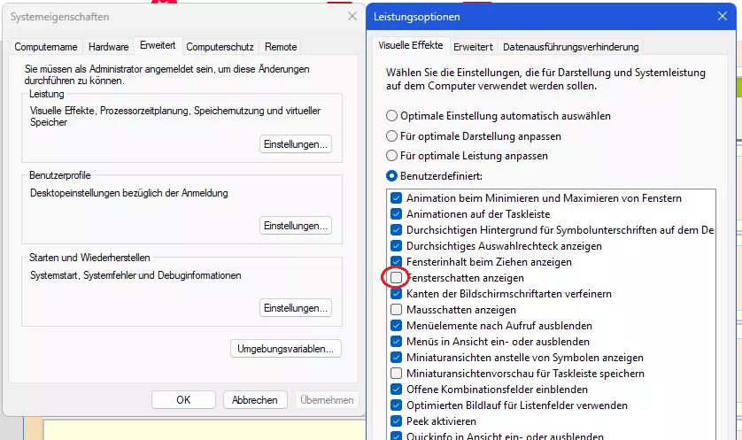

Falls es bei anderen Usern auch bei Popup-Menüs zu diesen Schatten kommen sollte, dann hat das mit Windows zu tun.
2002Andreas gab mir den Hinweis dazu (Danke!
), und jetzt sind auch die Schatten weg.
Im Screenshot (roter Kreis), dort den Haken entfernen.
