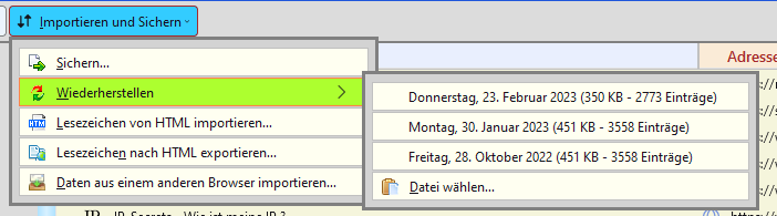

Auf meinem Screenshot ist von einem Schatten nichts zu erkennen.
Ja, sehr komisch, aber jetzt weiß ich wo das her kommt. Füge mal background-color (ich habe gold dort stehen) hinzu, dann erscheint der Schatten.
Ohne meinen Zusatzcode sieht das dann so aus:
Da sehe ich keinen Schatten
Da muss dann ja noch was anderes mitwirken, weshalb das hier so ist. Ich nehme das nochmal auseinander, melde mich wieder. Danke, Andreas.
Bin mal gespannt an was es liegt
Führt kein Weg hin, immer Schatten, wenn ich den HG einfüge. Schn........e voll, habe erst einmal umgebaut, ist einfacher.

Alles raus, nur noch den betreffenden Code-Schnipsel, und sofern backround dazu kommt, dann ist der Schatten da.
Ich verabschiede mich davon, bringt nichts.

Das hatte ich in dem Zusammenhang auch schon probiert, aber dadurch verändert sich nur der äußere Abstand, der Schatten bleibt trotzdem.
Falls es bei anderen Usern auch bei Popup-Menüs zu diesen Schatten kommen sollte, dann hat das mit Windows zu tun.
	2002Andreas gab mir den Hinweis dazu (Danke!   ), und jetzt sind auch die Schatten weg.
Im Screenshot (roter Kreis), dort den Haken entfernen.
