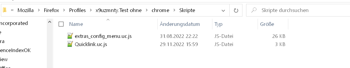

Im neuen Ordner Skripte eine .uc.js Datei eingefügt.
Obiges Skript in den Ordner chrome.
Neustart.
Skript funktioniert.
Dein Skript nicht, aber es passiert auch sonst nichts.
So sieht der hier aus:

Habe nun eine neue
So sieht das hier in der Datei aus:
userChrome.ignoreCache = true;
userChrome.import("*", "UChrm");
userChrome.import("Skripte", "UChrm")
Der neue Ordner heißt hier: Skripte
In diesem Ordner sind dann die Skripte enthalten:
Als Test mal 2 Stück:
Und das funktioniert hier ohne Probleme ![]()
Jeweils außen das Icon.
