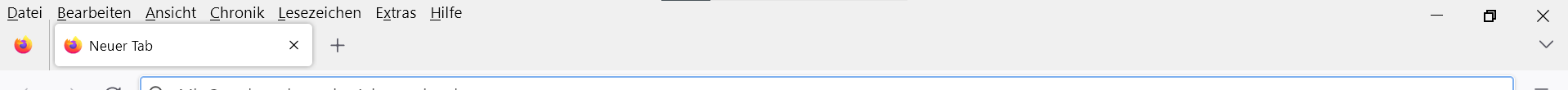

    Einen kleinen optischen Makel würde ich gern mit eurer Hilfe beseitigen.
    Im Vergleich mit Windows 7 ist die Menüleiste bei Windows 10 etwas breiter, weil die Minimieren-, Verkleinern- und Schließen-Button etwas höher sind.
    Kann man die Höhe der Leiste bei Windows 10 etwa auf das Windows 7 Format zurücksetzen?
    Zur besseren Veranschaulichung die beigefügten Bilder.
    Grüße

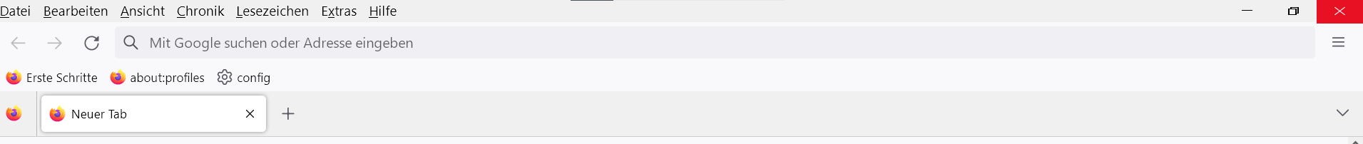

    Dein Code funktioniert im Prinzip.
    Hier ist die Ansicht jedoch so modifiziert, dass sich die Tabs unterhalb der Lesezeichenleiste befinden. Das hat anscheinend zur Folge, dass sich die Höhe der Menüleiste nicht schmaler machen lässt, als die Minimieren-, Verkleinern- und Schließen-Button auf der rechten Seite.
    Der diesbezüglich Code sieht wie folgt aus:
    /* Tabs unterhalb Navigationsleiste und Lesezeichenleiste */
    #TabsToolbar {position: absolute;display: block;
    bottom: 0;width: 100vw;background-clip: padding-box;color: var(--toolbar-color);}
    #tabbrowser-tabs {width: 100vw;}
    #navigator-toolbox {position: relative;padding-bottom: calc( var(--tab-min-height) + 8px );}
  • dass sich die Höhe der Menüleiste nicht schmaler machen lässt
    Teste bitte wieder:
    #nav-bar {
     margin-top: -11px !important;

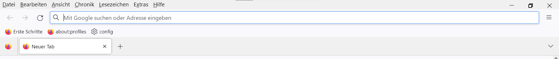

  • Oder mit einem ganz anderen Code:
  • Prima :)
    Alle Varianten haben das gewünschte Ergebnis und man kann sich sogar noch aussuchen.
    Besten Dank. :thumbup:
