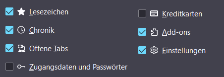

    Ich war in der letzten Woche mit meinem Laptop unterwegs und habe dort den Firefox (auch mit eurer Hilfe) so konfiguriert, wie ich ihn gern hätte. Ich habe Erweiterungen installiert, Einstellungen vorgenommen und sogar Dinge in about:config modifiziert. Die Firefox-Synchronisation ist aktiviert.
    Das sind die Daten, die synchronisiert werden sollen.
    Passwörter und Kreditkarten speichere ich nicht im Firefox, deswegen brauche ich diese Daten auch nicht synchronisiert.
