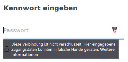

    Häufig muss ich zur Steuerung von Netzwerkgeräten (Nas, IOT, Router, usw.) den FF nutzen. Hierbei kommt immer eine sicherheitswarnung des Browsers.
    Wie kann man IP-Adressbereiche als sichere Adressen hinterlegen und ggf. die Sicherheitseinstellungen dazu anpassen?

    Eine unsichere Datenübertragung wird doch nicht dadurch sicher, dass die Seite auf eine Ausnahmen-Liste gesetzt wird. Du musst die Seite über https:// aufrufen und es muss ein gültiges Zertifikat dafür geben, welches dir der Hersteller des Gerätes geben muss. Das ist keine Frage der Browser-Konfiguration.

    Ich denke, du greifst per https auf die Weboberflächen der Geräte zu und bekommt eine Sicherheitswarnung bezüglich der verwendeten Zertifikate und musst dafür eine Sicherheitsausnahme erklären?
    Aaaahhhh jaaahhh, das ist natürlich sinnvoll und ist bestimmt zweckmäßiger.
    Diese Herangehensweise habe ich nicht in Betracht gezogen das ist ziemliches Neuland. Ich habe mal ein Router Zertifikat im Browser importiertm .....

    Könnte mir jemand dazu helfen? Zum Hersteller der "Shelly´s" Allterco Robotics möchte ich nun ein Zertigikat hinterlegen, dazu finde ich nichts.

    Hast du den Hersteller denn mal gefragt? Es kann auch sein, dass dieser überhaupt keines bereitstellt, weil es ohne ja auch funktioniert. Das ist für die Oberfläche von Geräten leider noch keine Selbstverständlichkeit.
