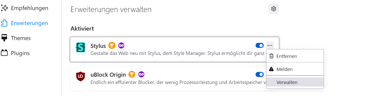

  • Das kann auch alles falsch sein. Wobei ich meine, das Firefox Teile davon von AMO lädt.
    MetaMask – Holen Sie sich diese Erweiterung für 🦊 Firefox (de)
    Laden Sie MetaMask für Firefox herunter. Ethereum Browser Extension
    addons.mozilla.org
    Wenn nicht weiss, woher und warum, dann deinstalieren und den Rechner mit Adwcleaner absuchen lassen.

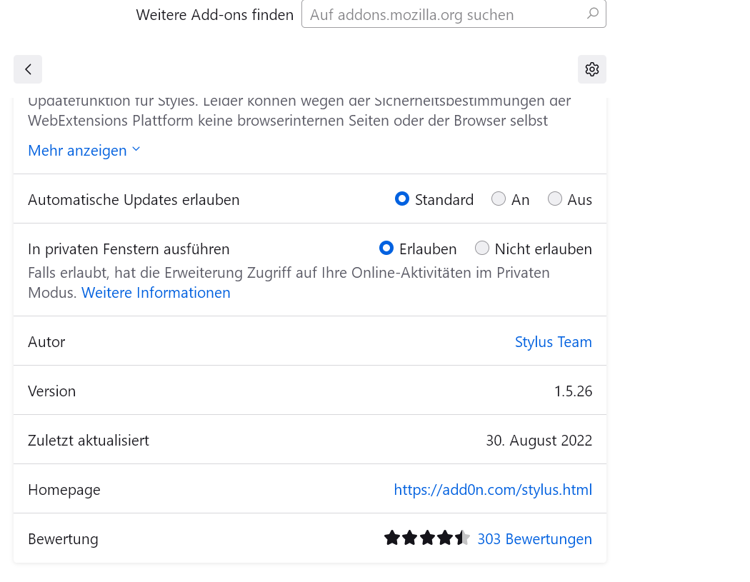

  • Die Information (-> Verwalten) hatte ich bereits aufgerufen, aber inwieweit die Info tatsächlich an die Installation gebunden ist oder einfach ein kopierbarer Link aufgerufen wird, weiss ich halt nicht.
    Mein einziger Hinweis bislang ist, dass wenn ich unter about:addons bei addons.mozilla.org nach MetaMask suche, gleich der erste Eintrag mit über 500k Benutzern (also die richtige Variante) nicht hinzugefügt, sondern nur entfernt werden kann.
    Aber auch hier stellt sich mir die Frage, ob es irgendeine verlässliche Prüfung gibt, ob das installierte Add-on tatsächlich identisch ist oder nur irgendwo unter about:config (oder wo auch immer) ein Wert auf True gesetzt wurde.

    Wenn der Bewertungs-Link vorhanden ist und dementsprechend auf AMO zeigt, dann kann man sich auch sicher sein, dass es sich um diese Erweiterung handelt. Das lässt sich nicht fälschen. Die Installations-Quelle kann dann zwar vielleicht eine andere sein, die Erweiterung ist dann aber in jedem Fall die gleiche wie auf AMO, da die Erweiterungs-ID identisch ist und die Signaturpflicht zwei unterschiedliche Erweiterungen mit identischer ID unterbindet, unabhängig davon, wo die unterschiedlichen Erweiterungen angeboten werden.
