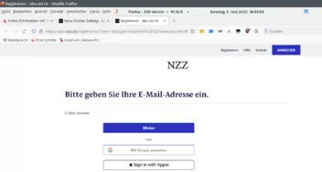

    Die ESR-Version funktioniert beinahe perfekt, macht aber bei einigen Links seltsame Probleme. So kann ich mich beispielsweise nicht mehr in meinen Account bei der "Neuen Zürcher Zeitung" einloggen. Der Aufruf des Links https://login.nzz.ch/ (oder des Anmeldebuttons bzw. des direkten Links https://abo.nzz.ch/) führt dazu, dass ich auf den folgenden Link umgeleitet werde:
    https://track.nzz.ch/cre-1.0/api/auth_v2/validate_global_session?service_id=nzz&success_url=https%3A%2F%2Fwww.nzz.ch%2F%23login&failure_url=https%3A%2F%2Fabo.nzz.ch%2Fregistrieren%2F%3Fsso%3D1%26target%3Dhttps%253A%252F%252Fwww.nzz.ch%252F&login_url=https%3A%2F%2Fabo.nzz.ch%2Fregistrieren%2F%3Fsso%3D1%26target%3Dhttps%253A%252F%252Fwww.nzz.ch%252F
    Dazu bringt Firefox-ESR die Meldung "Die Verbindung mit dem Server track.nzz.ch schlug fehl." Diese Domain gibt es wohl auch nicht, sondern sie wird offenbar vom Firefox erzeugt.
    Dieser Fehler kommt selbst dann, wenn ich (1) Firefox-ESR im abgesicherten Modus starte, wo sämtliche AddOns deaktiviert sind, (2) den Schutz zur Aktivitätenverfolgung in den Einstellungen unter "Benutzerdefiniert" vollständig abschalte und (3) in der Browserzeile für abo.nzz.ch und nzz.ch den Tracking-Schutz individuell abschalte.
    Es scheint mir wirklich, dass das Problem mit dem Tracking-Schutz zu tun hat. Denn ich habe das gleiche Problem auch, wenn ich probeweise den Epiphany-Browser installiere. Auch dieser führt mich zunächst auf den oben genannten toten Link. Dort aber verschwindet das Problem, sobald ich in den Einstellungen von Epiphany unter "Datenschutz" die "Intelligente Nachverfolgungsunterbindung" deaktiviere.
    Ein ähnliches Vorgehen zur Tracking-Deaktivierung mit den obigen drei Schritten führt jedoch beim Firefox-ESR leider nicht zum Erfolg. Hat jemand noch eine Idee, wie ich Firefox-ESR beibringen könnte für das Login bei http://www.nnzz.ch eine Ausnahme zu machen? Ich weiß, dass das wohl ein Problem auch des Anbieters NZZ ist und habe mich diesbezüglich auch schon an den Kundensupport gewandt, nur kann das dauern, fürchte ich. Ich habe nun halt mal für das Abo bezahlt und würde es gerne auch schon bis zu einer möglichen Abhilfe des Anbieters im Firefox nutzen. Daher sage ich vorab schon vielen Dank für alle Tipps und Ideen!

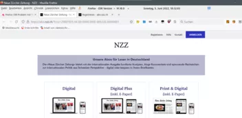

  • Bei mir funktionieren die Links ebenfalls. Und würde es tatsächlich am Tracking-Schutz liegen, könnte über das Schild-Symbol in der Adresseiste eine Ausnahme gemacht werden. Die Fehlermeldung „Die Verbindung mit dem Server track.nzz.ch schlug fehl.“ deutet aber ja auch gar nicht auf den Tracking-Schutz hin, sondern besagt, dass der Server nicht erreichbar ist (beziehungsweise zu dem Zeitpunkt nicht erreichbar war). Das hat mit Firefox überhaupt nichts zu tun, jeder Browser hätte bei Aufruf dieser URL eine entsprechende Meldung angezeigt. Es mag höchstens sein, dass sich die Website bei aktiviertem und deaktiviertem Tracking-Schutz jeweis anders verhält und Nutzer davon abhängig auf unterschiedliche Domains schickt. Die Nicht-Erreichbarkeit der Domain ist dann aber ein Website-Problem. Da kann Firefox überhaupt nichts machen.
    Wenn das Abschalten hilft, sollte klar sein, warum Firefox es sperrt. Ich mein, "track" ist ja eindeutig, da gibt es nichts zu mäkeln.
    Noch nie hat Firefox eine Domain unerreichbar gemacht, nur weil die Zeichenfolge „track“ in der URL vorkommt. :/ Das ist auch nicht, wie der Tracking-Schutz von Firefox arbeitet. Der blockiert spezifische Scripts, aber niemals eine Domain.
    Firefox hat definitiv keine Logik implementiert, welche für eine beliebige Schweizer Seite spezielle URLs erzeugt. :/ Die Domain gibt es jedenfalls. Es wird, siehe oben, ein temporäres Website-Problem gewesen sein, dass du die Seite nicht erreicht hast. Entweder das oder etwas auf deinem System blockiert die Domain, wenn du diese immer noch nicht aufrufen kannst. Denn wie gesagt: Stand jetzt funktioniert die Domain in jedem Fall.
  • Firefox hat definitiv keine Logik implementiert, welche für eine beliebige Schweizer Seite spezielle URLs erzeugt.
    Ich wollte es neulich schon schreiben, ublock sperrt mir die Umleitung von login.nzz.ch auf
    Aufgrund des folgenden Filters:
    ||track.nzz.ch^
    Gefunden in: AdGuard Tracking Protection • AdGuard DNS filter
    abo.nzz.ch führt mich auf das Angebot der NZZ-Abos, keine Umleitung.
