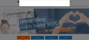

    seit Update auf Version 98.0.2 (Windows 10) kann ich bestimmte Websites zwar öffnen, bekomme aber immer die gleiche Fehlermeldung: einen weißen streifen in der mitte oben und dadurch kann die menüleiste nicht weiter benutzt werden. cachs schon geleert u. coocis gelöscht u.s.w. schon veranstaltet. Das war überhaupt nicht gut den dadurch gab es unentliche schwierigkeiten mit wiederanmeldung auf all meinen webseiten die ich je besucht hatte !!!!
    Screenshot davon ist angehängt.

  • Bei mir sieht es genau so aus wie bei Dakmar .
    Habe dann in uBlock diese beiden Filter eingefügt, dann konnte ich die Seite
    normal bedienen.
    www.vrbankmitte.de##.lightbox__content
    www.vrbankmitte.de##.open.darken-layer
    Das weiße Feld oben, ist wahrscheinlich eine Cookies abfrage die durch eine Erweiterung
    blockiert wird. Hier ublock und oder uMatrix.

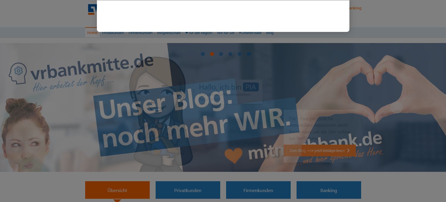

    Es erscheint noch eine kleineres Fenster nach der Bestätigung der Cookie-Abfrage („Vielen Dank“). Das scheint es eher zu sein.
