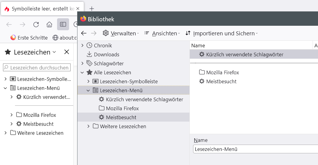

    Was mir noch aufgefallen ist:
    In der Sidebar unter LZ gibt es ja drei "Ordner"
    - LZ-Symbolleiste
    - LZ-Menü
    - Weitere Lesezeichen
    Im Ordner LZ-Menü gibt es den Ordner "LZ-Symbolleiste" nochmals als Unterordner mit dem genau gleichen Inhalt wie im LZ-Symbolleisten-Hauptordner. Diesen habe ich vorher dort nicht gesehen.
    Könnte dies die Ursache sein?

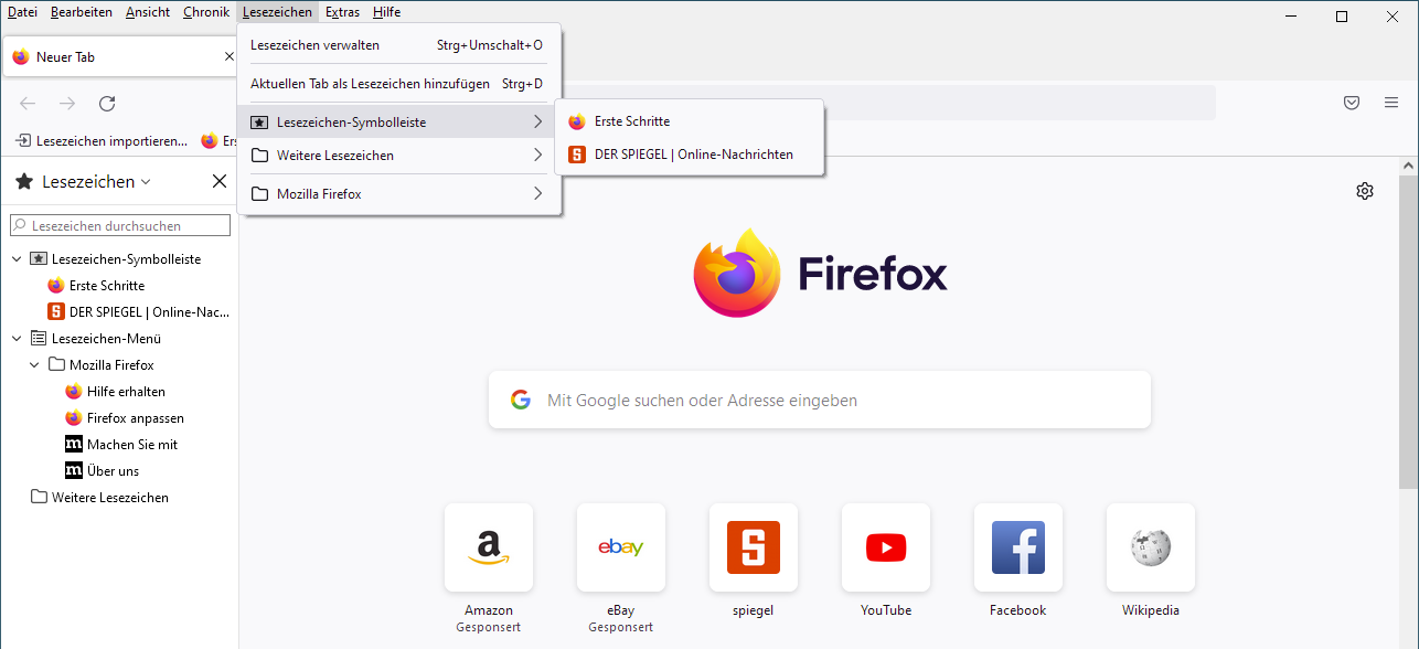

    Das ist nicht normal dann :/
    So sollte das ausssehen:
    Kopier doch bitte mal alle Lesezeichen aus diesem zusätzlichen Ordner, und füg sie in den Ordner Lesezeichen-Symbolleiste wieder ein.
    Am einfachsten geht das über die Bibliothek zu machen.
    Dann einen Neustart machen.

  • Habe ich dich richtig verstanden:
    • Mit dem neuen Profil und den darin testweise angelegten LZ funktioniert alles d.h. LZ-Symbolleiste ist nicht leer und es gibt keine neuen Unterordner? Auch keine Fehler nach mehrmaligem Neustart?
    • Sieht es dann so wie auf diesem Screenshot bei dir aus (habe mal ein LZ eingefügt)?
    • Erst wenn du deine LZ aus dem alten Profil wieder importierst, ist die LZ-Symbolleiste leer und neue Unterordner tauchen auf?
    Wenn du ein neues Profil erstellst, dann solltest du ja exakt die gleichem Anfangsbedingungen vorfinden, die Mozilla für den FF vorgegeben hat. Es spricht dann alles dafür, dass deine LZ-Datenbank einen Knacks hat. Allerdings wundert es mich, dass du diesen potentiellen Fehler in deinen LZ-Daten, auch bei einem HTML-Export/Import vom alten Profil in ein neues mitübernimmst. :/
    Außer einer Neuinstallation des FF und vielleicht noch der Fehlersuche auf deinem System (Schreibberechtigungen etc.), fällt mir sonst auch nichts mehr ein...
    ich schaue mal in den vorher neu erstellten Test-Profilen, wie ihr das iniitiert habt, und finde diesen zusätzliche Ordner auch dort, auch leer.
    Der ist aber doch nicht von Anfang an da, also direkt nach Erstellen des neuen Profils, sondern erst, wenn du wieder was importiert hast, oder? :/
