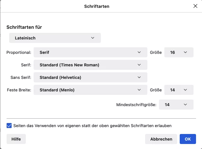

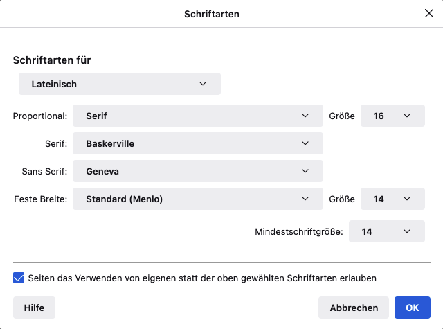

    Lässt du zu, dass Webseiten ihre eigenen Schriftarten verwenden können? Wenn nicht, aktiviere diese Einstellung. Diese Einstellung wird ja im Benutzerprofil von Firefox gespeichert, das die anderen Browser ja nicht nutzen, die entsprechende Firefox-Einstellung wirkt sich also nicht auf sie aus.

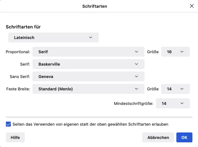

  • OK. Webseiten dürfen ihre eigenen Schriftarten verwenden. Der Wikipedia-Artikel gibt Baskerville und Geneva als Schriften für macOS an. Die solltest du auf deinem Mac zur Verfügung haben. Wende mal eine der beiden oder beide an und mache dafür das Häkchen raus.
    Ansonsten: Starte Firefox im Fehlerbehebungsmodus, wie Sören geraten hat.

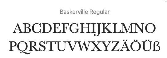

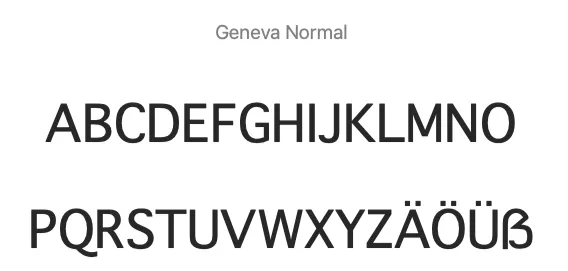

  • Baskerville und Geneva und beinhalten das Große ß
    Ja, ja, ich weiß, darum habe ich auf sie hingewiesen. Wird die Wikipedia-Seite damit richtig angezeigt? Wie gesagt, du musst das Häkchen entfernen, damit deine lokalen Schriftarten verwendet werden.

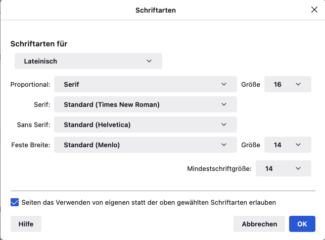

  • Gut, bringt uns aber nicht wirklich weiter. Die Anzeige sollte auch funktionieren, wenn Webseiten ihre eigenen Schriftarten verwenden.
    Mache das Häkchen wieder rein, starte Firefox im Fehlerbehebungsmodus und rufe im Fehlerbehebungsmodus die Wikipedia-Seite auf.

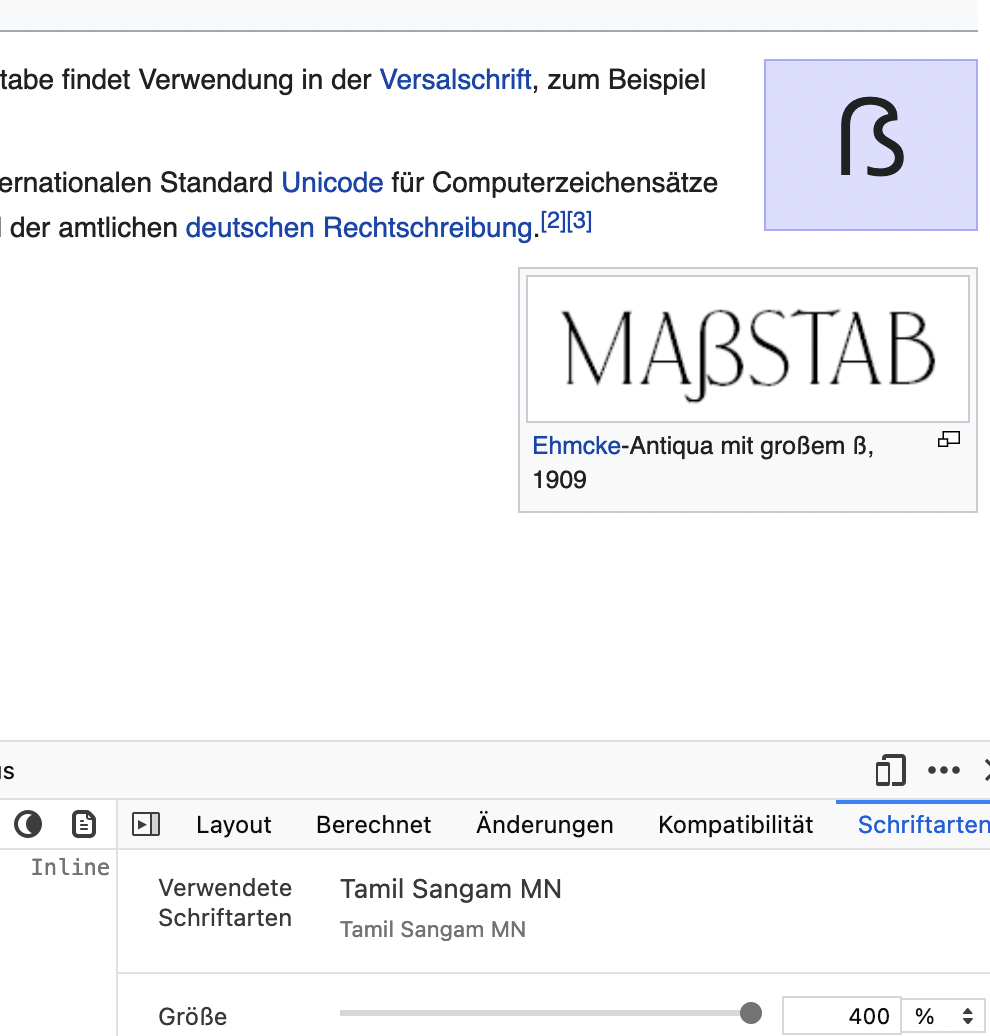

  • Ach, an die Entwicklerwerkzeuge habe ich gar nicht mehr gedacht, bei mir hier unter Windows wird Arial für das Zeichen verwendet.
