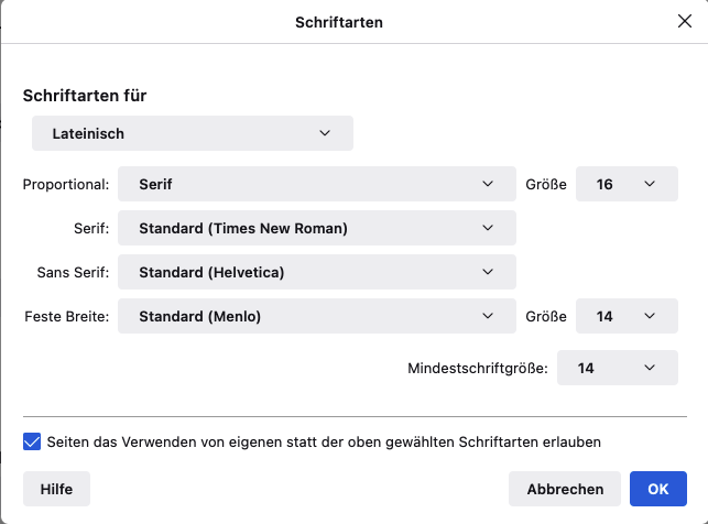

    Mit dieser Einstellung funktioniert es:

    Der Fehler tritt auch im Fehlerbehebungsmodus auf.
    Die in FF eingestellten Schriften
