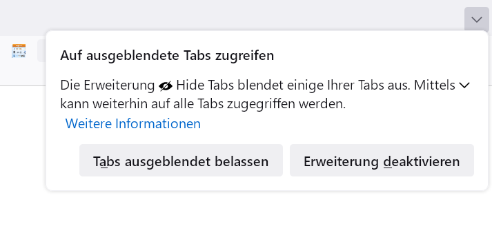

    Das Problem taucht auf sobald man mit der Breite des Tabs spielt. Jetzt nachdem ich ihn deaktiviert habe, ist der Problem weg. :)

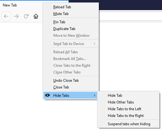

  • Und zwar mit dieser Erweiterung:
    Ich hatte diese Erweiterung ja nie. Nachdem ich den "Neuer Tab" immer in gleiche grösse haben wollte ist es passiert. :)
    nicht maximal breit
    hab min-width und max-width gemacht dann passiert ebän das mit dem "hidenTabs" :)

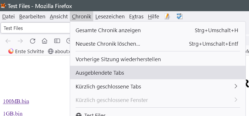

  • Grml.. immer wenn ich die breite des Tabs "Neuer Tab" ändern will kommt das mit dem Hiddentabs in der Chronik. :(
