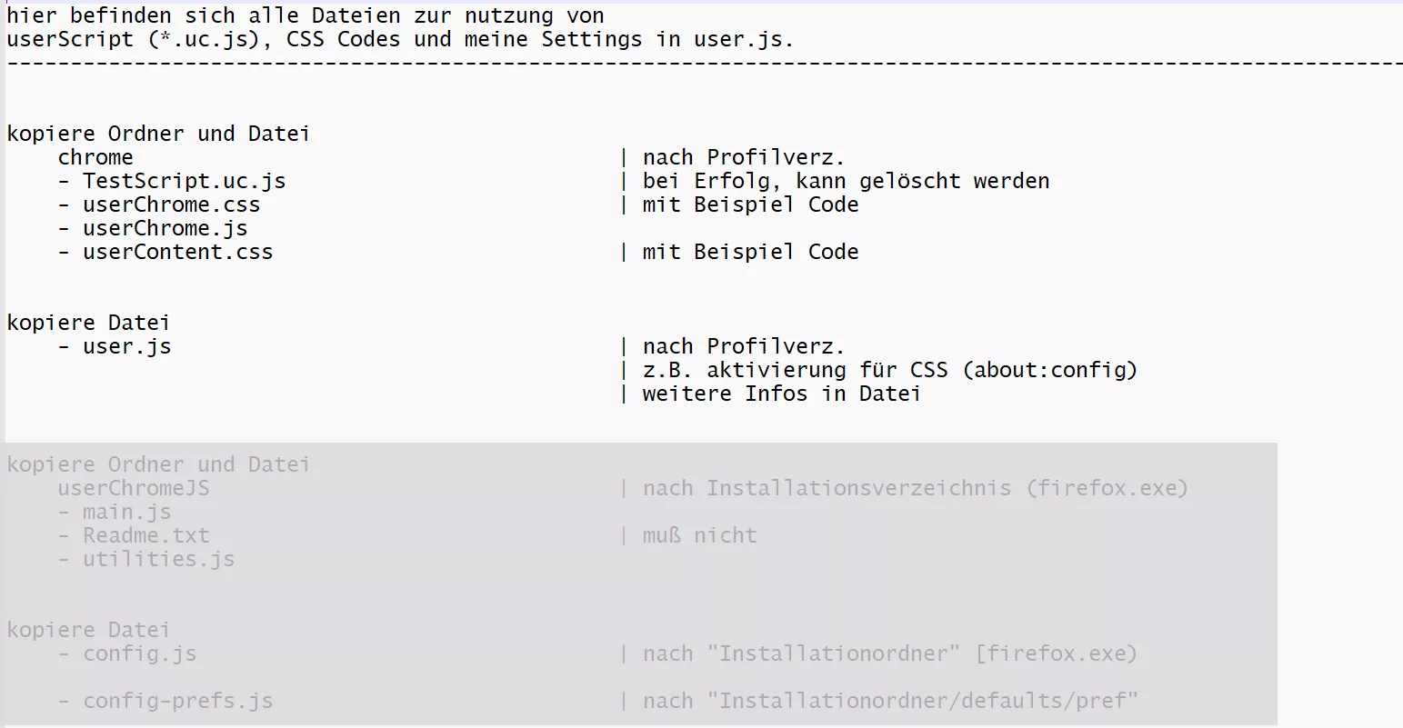

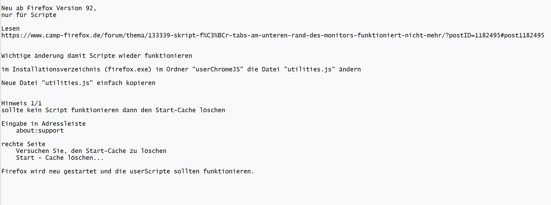

    ich dachte eigentlich das ich mir alles wichtige Notiert habe um userScripte in ienem neuen Pfoil zum laufen zu bekommen.
    Tja jetzt stehe ich mal wieder da ohne Funktion der userScripte ?
    In mein aktuelles Profil fubktioniert folgendes Script ohne robleme.
    kopiere ich das in ein neues Profil was ichvorher über den Profilmanager erstellt habe (firefox.exe -p) Profil = 123, funktioniert das nicht.
    ich hhabe folgendes mir Notiert
    Das ausgegraute habe ich nicht mehr gemacht, da ja vorhanden.
    kann mir da jemand weiter helfen ?
    wenn noch was gebraucht wird, dann einfach schreiben.

    Kontrolliere mal die userChrome.js im Profil. Da dürfen nur drei Zeilen drin stehen.

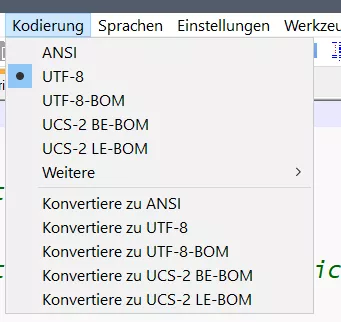

  • OK. Überprüfe, ob die Zeichenkodierung deines Skriptes UTF-8 ohne BOM ist.

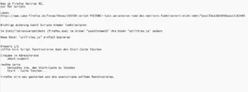

  • Hm. Vor kurzem hatte sich noch die utilities.js im Ordner userChromeJS im Installationsverzeichnis geändert. Aber wenn andere Profile mit dieser Installation funktionieren, kann es nicht daran liegen. Starte mal Firefox neu und leere dabei den Skript-Cache (z. B. mit dem RestartFirefox-Skript).
  • Nein, das ist nicht das richtige Skript. Dieses Skript sorgt nur dafür, dass du Firefox aus dem Menü Datei neu starten kannst.
    Wenn du jetzt kein Skript hast: Gib about:support in die Adressleiste ein und klicke dort rechts oben auf die Schaltfläche Start-Cache löschen. Firefox wird jetzt neu gestartet und der Skript-Cache wird geleert.
  • Das CSS hatte vorher auch funktioniert nur ebend die Scripte nicht.
    Bei CSS brauchst du Firefox nur neu starten, ohne irgendeinen Cache zu leeren. Bei Skripten musst du immer im Hinterkopf behalten, dass du nach jeder Änderung beim Neustart von Firefox den Skript-Cache mit leeren musst.
