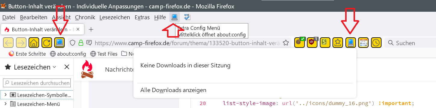

  • Wenn ich den Code nehme:
    /* sidebar-button-icon verändern*/
    #sidebar-button {
     list-style-image: url('../icons/sidebar-20.png')  !important;
    habe ich wieder so ein Mini-Bildchen in der Mitte des Buttons (der linke):
    Im rechten Button ist das dann UC-20.png in der gewünschten Größe (ist quasi der Bruder von sidebar-20.png ;)
    Hier mal die beiden:
    W11 Home 64bit - FF148.x
  • Mit diesem Code
    siehts dann so aus:
    Warum wird der Code für den Downloads-Button nicht ausgeführt?
    Warum verrutsch der Inhalt des Original-Buttons als einziger nach links?

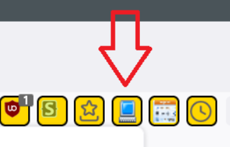

    So sieht das hier aus, wobei ich natürlich ein Icon von mir verwenden musste:
    Das wäre der Download-Button:
    #downloads-indicator-anchor {
        list-style-image: url('../icons/download_20.gif') !important;
        padding-left: 3px !important;
    Das liegt an diesem Eintrag in deinem Code:
    :root #nav-bar {
        --toolbarbutton-inner-padding: 2px !important; /*10px oben, 15px rechts, 20px unten, 25px links*/
    Der verschiebt die Icons innerhalb des Buttons.
    (Darum habe ich auch ein padding-left in den Code zusätzlich eingefügt)
