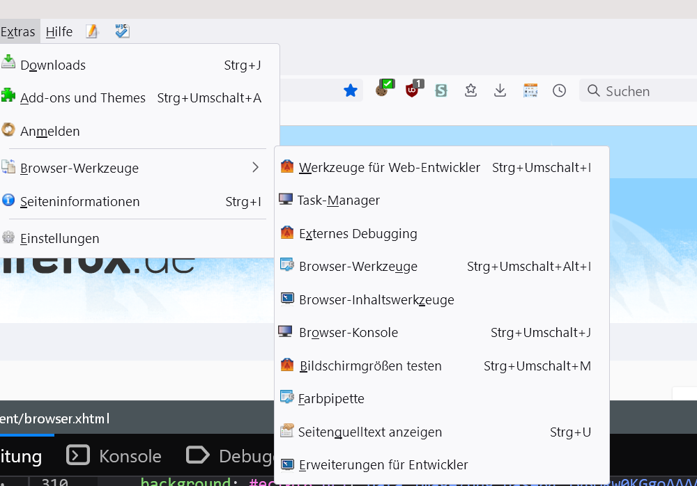

Icons in Hamburger-Menü und den anderen Menüs einbauen.
  • kein Icon setzen
    Teste bitte:
    um es für Lesezeichen anzupassen.

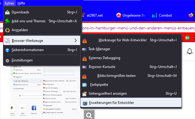

  • Auch bitte testen:
    das mit Lesezeichen funkt. Besten Dank.
    Die Code für Extras ist das von Boersenfeger welches ich etwas geändert habe.

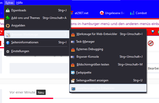

  • Code für Extras

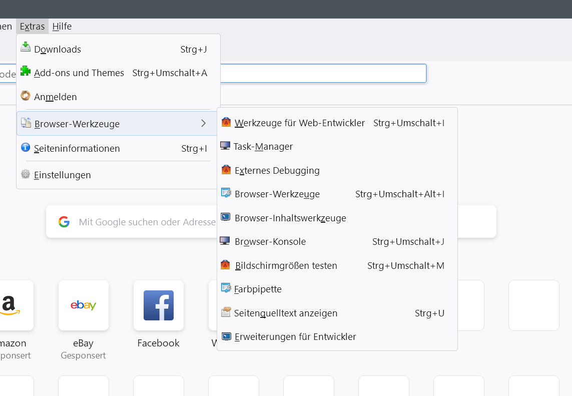

    Teste bitte diesen kompletten Code mal:
  • Teste bitte diesen kompletten Code mal:
    Besten Dank 2002Andreas. Das mit Icon hat sich erledigt.
    Aber warum sind bei dir die Icons inetwa gleichhöch und die Schrift vorne und bei mir nicht? Es ist ja die gleiche Code. :)

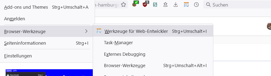

  • Du hattest deinen Code gelöscht, und dann nur meinen benutzt?
    Ich habe deinem Code neugespeichert mit einem anderen Namen. Nach dem Test hab ich deine Code in dem die ich hatte eingefügt, davor natürlich das von mir gelöscht. :)
    Was passiert wenn ich versuche die grösse von Icons anpasse und evtl versuche die Schrift nach vorne ziehen? :)

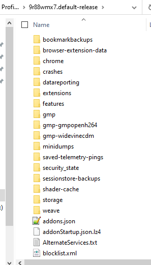

    Kleiner Tip:
    Am besten ist immer, man nutzt 2 Firefox Profile.
    Ein Standard und eines zum Testen für Codes etc.
    Und wenn ein Code passt, dann fügt man ihn in sein Standardprofil ein.
    Ich hab im Ordner Profile 2 andere Ordner eines hat nur 2 Dateien der Andere hat haufen von ordnern und Dateien..
    Was du jetzt genau meinst Versteh ich nicht so.
    bei diesem unteren Bild ist der extensions-Ordner leer.

  • Und deinen vorhandenen deaktiviert?
    Ja hab ich. Hab es aus der userChrome.css nicht mehr geladen.
    So sieht es aus bei mir mit deiner Code.
    Und hab noch nichts geändert daran.

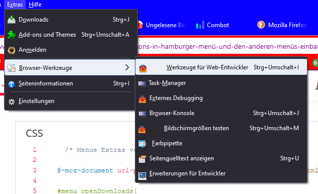

  • Deaktivier bitte mal alle deine anderen Codes, und teste nur meinen.
    Funkt es wenn ich im userChrome.css so mache?
    ist alles grün geworden ausser die code von dir ist blau.
